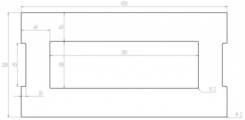

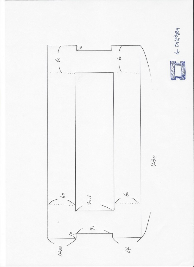

수치가 빠져서 다시 올립니다.
투명아크릴 8T 견적의뢰드립니다.
감사합니다.
아크릴 투명 8T 레이저 커팅시 전체견적 22200원입니다.
결제하시면 실도면 올려드리구요. 내각과 외각은 약간의 라운딩을 준 상태로 올드리겠습니다.
라운딩이 하나도 없으면 내각부분은 사용시 크랙이 갈 우려가 있습니다.

도면은 본문에 첨부하였습니다. 클릭하시면 크게 보입니다.
내외각 모두 R2 로 조금씩 라운딩처리하였습니다.
확인해 보시고 가부 의견 주시기 바랍니다.
