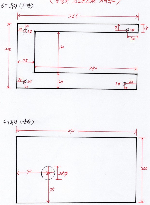

업로드한 파일로 재단해주세요
기타 나머지 조각들은 주문사이트에서 주문하겠습니다
절단면은 가공하지 말아주세요 전용접착제로 경첩등..조각들을 붙일겁니다
하판은 홀이 직경3mm 4개
상판은 홀이 직경25mm 1개 뚫어주세요~~

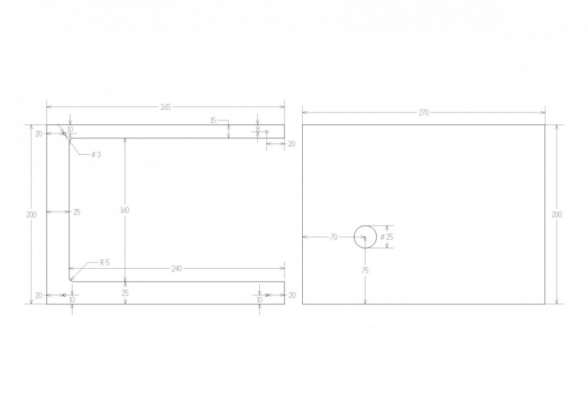

아크릴 투명 5T 레이저 커팅시 견적은 26400원입니다.
주문하시면 도면 올리고 문자드리겠습니다.

본문에 도면 첨부하였습니다.
좌측 ㄷ 자 판의 내측은 R5로 둥글게 처리하였습니다. 직각일 경우 자그마한 힘에도 부러집니다.

내측에 둥글게처리하는걸. 생각을미처못했네요~
둥글게 해주시고. 이치수대로. 잘해주세요.
잘부탁합니다~~
