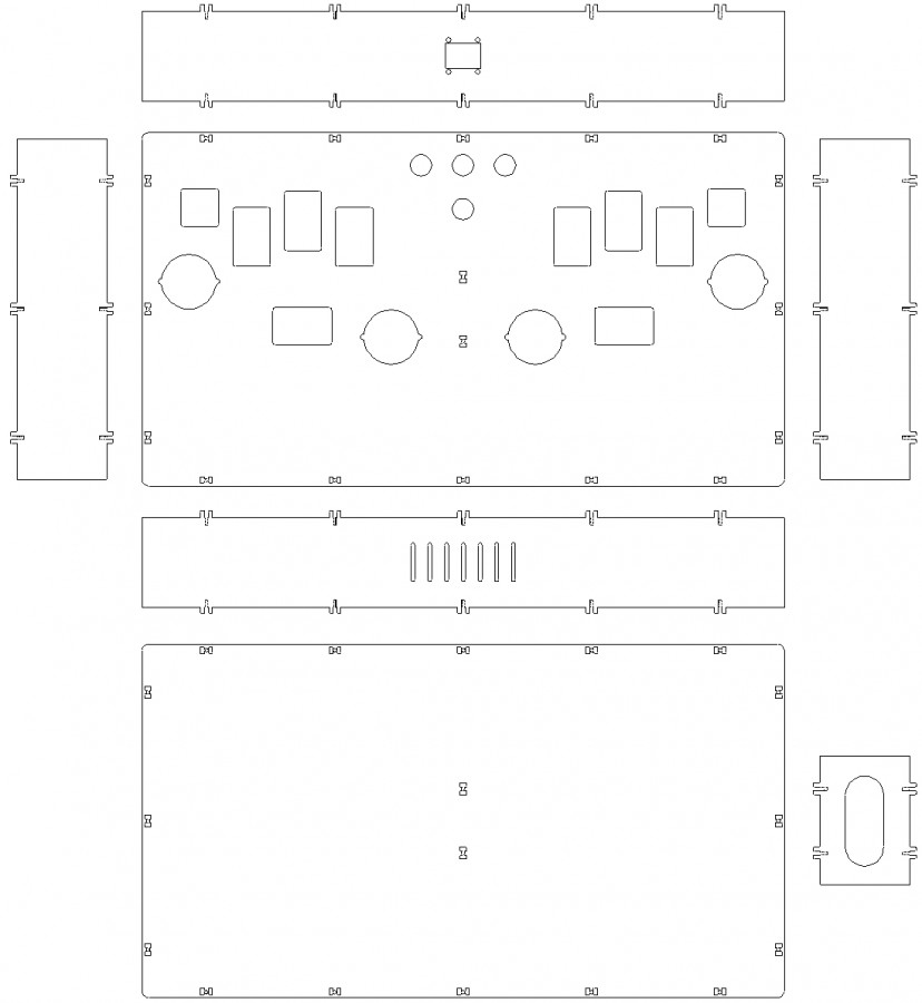

타공부분 1미리씩 늘렸고 상자 윗부분에 타공해야할거 추가했습니다 5t 검은색아크릴로 얼마쯤 나올까요?
그리고 아크릴은 첨인데 상자 어떻게 조립해야 하나요??
가격은 비슷할 것 같구요.
조립은 아크릴 본드로 하시거나 끼워맞춤식이나 볼트조립 등 여러 방식이 있습니다.
아크릴 본드 조립의 경우 본드만 추가 구매하시면 되고 다른 방식은 추가 설계비 20,000원 추가됩니다.
끼워맞춤식은 아래 링크를 참고하시구요. 볼트조립은 후크 대신 볼트를 쓰는 방식입니다.
이승준님의 댓글의 댓글
이승준이름으로 검색 작성일
빠른답변 감사합니다
혹시 볼트형식 어떤지도 볼수있게 링크좀 주실수 있나요??검색해봤는데 안나오네요 ㅠ
그리고 저 크기에 지지대 없이 쓰면 쓰면 아크릴이 휘나요??
아래와 같이 볼트로 직접 체결하는 방식입니다.
세로폭이 좁아서 휘지는 않을 것 같습니다.
라미님의 댓글의 댓글
no_profile 라미쪽지보내기 메일보내기 자기소개 아이디로 검색 전체게시물 작성일
감사합니다 검은색 아크릴 5t로 주문하고 싶은데 가공비 결제 가서 6200개 적고 주문하면 되는건가요?
높이 70mm 가 내부 사이즈 인지요 외부 사이즈 인지요?
그에 따라 견적도 차이가 나고 설계도 달라집니다.
그리고 체결방식은 끼워맞춤식 인지 나사조립식인지 알려주시구요.
나사조립식을 하시면 지금 나사재고가 없어서 몇일 기다리셔야 할 것 같습니다.
라미님의 댓글의 댓글
내부사이즈입니다
체결방식은 어떤방식인지 잘 몰라서 그러는데 위 이미지가 끼워맞춤식인가요??
위 이미지는 나사조립식입니다.
라미님의 댓글의 댓글
나사조립식으로 하고싶네요
내부 7센티/나사조립식 하면 단가는 얼마쯤 나오고 언제쯤 배송올까요?
나사조립식으로 하시면 전체 67,000원이구요. 결제 확인후 설계시간 하루 정도 주셔야하구요.
나사포함해서 배송해 드리고 도면 나오면 문자드리고 확인 후 레이저 커팅 배송합니다.
내일이 휴일이라 목요일 정도 배송출발 가능할 것 같습니다.
그리고 흑색보다 스모그를 추천드립니다.
라미님의 댓글의 댓글
결제는 가공비 결제로 하면 되나요?
흑색으로 하는 이유는  안에 내용물이 아예 안보이게 하고싶어서요!
네 가공비 결제상품에서 하시면 되겠습니다.
라미님의 댓글의 댓글
결제했습니다 확인부탁드려요 ^^
본문에 완성도면 올려드렸습니다. 클릭하시면 확대해서 보실 수 있구요.
확인해 보시고 의견 주시면 되겠습니다.
판넬홀들은 더 크게하시면 안되구요. 보내주신 이미지 참고하여 정확하게 다시 그렸습니다.
바로 부착하여 아래 나사로 조이시면 되구요.
혹시 중간에 쳐질까봐 기둥을 하나 삽입하였습니다. 원하지 않으시면 빼드리구요.
전면 중앙에 벤틸레이터 추가하였습니다.
나사는 녹쓸지 않는 M3 스텐 나사로 보내드립니다.
확인하신 후 레이저 커팅하여 보내드리겠습니다.
라미님의 댓글의 댓글
저대로 부탁드려요 감사합니다 ^^
네 내일 배송출발하겠습니다.
오늘은 바빠서 도면이 늦게 나왔네요.
배송 전 테스트 조립입니다. 잘 나온것 같습니다.
반드시 양쪽 비닐을 제거하고 조립하시기바랍니다. 비닐도 두께가 있어서 잘 끼워지지 않게됩니다.
