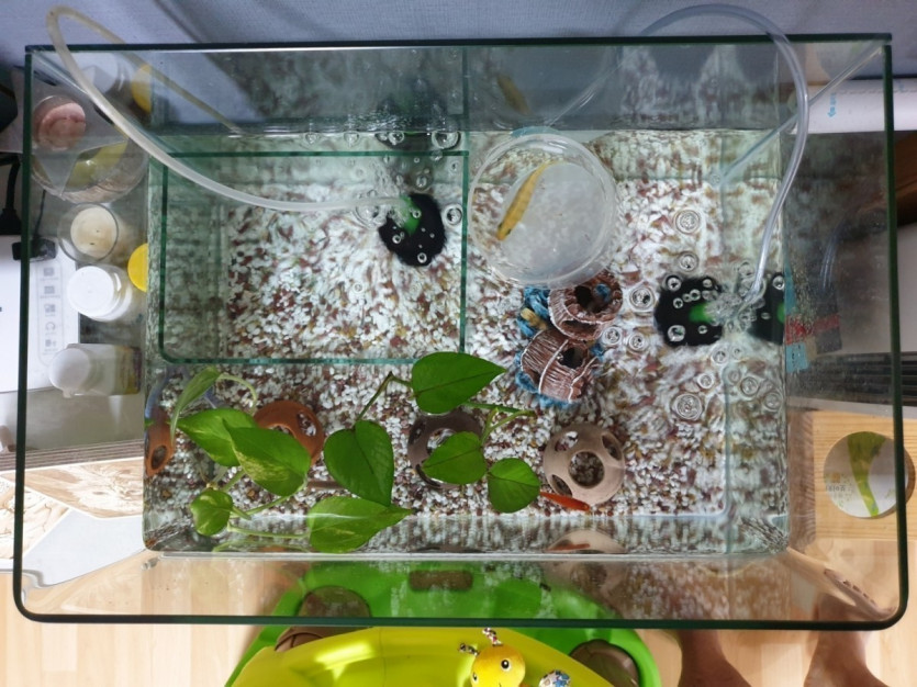

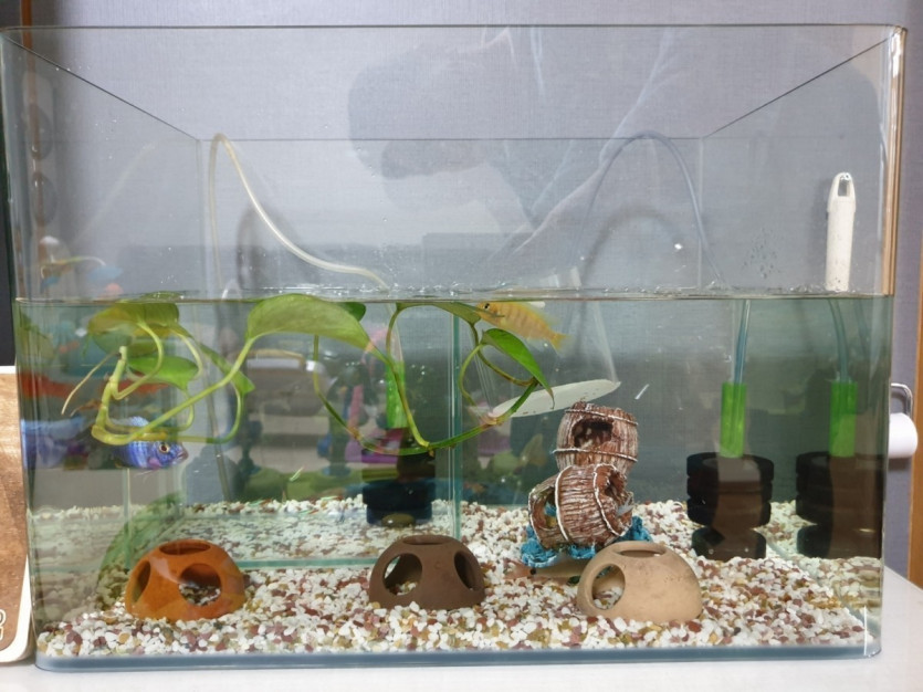

[수조 뚜껑]
1. 사이즈 가로 450 세로 300
2. 튼튼한 두께 5mm( 수조위에 고양이가 올라가서요)
3. 원형 타공
4. 첨부 사진 처럼 뒤는 사각 앞은 둥근 모서리 형태
5. 뒤쪽에 산소 호수줄과 전기선 빠질수 있는 구멍 필요
가능한지요? 견적은 얼마인지?해당 주문은 어떻게 진행하면 되는지요?
[칸막이]
1. 가로 300 세로 300 아크릴 칸막이 세로 작은 구멍
2. 칸막이 2개와 칸막이 고정대 세트
※ 어항 사진 첨부하니 참고 바랍니다.
위 사이즈의 경우 수조뚜껑은 16,100원이구요.
칸막이는 10,400원 입니다.
고정대는 개당 400원 4개 1,600원입니다.
다만 수조뚜껑으로 사용하시려면 수조보다는 커야 수조위에 덮을 수 있습니다. (가로,세로 40mm 정도 더 커야함)
원형타공의 위치, 앞부분 둥근 모서리의 반지름은 알려주셔야 합니다.
치수다시 확인 부탁드리구요.
수조칸막이 또한 내부 사이즈를 정확히 실측하셨는지 확인바랍니다.
치수가 결정되면 다시 견적 알려드리구요.
결제는 좌측 가공비 상품에서 하시면 됩니다.
양회권님의 댓글의 댓글
양회권이름으로 검색 작성일
둥근 모서리의 반지름은 어떻걸 말씀하시는지요?
"4. 첨부 사진 처럼 뒤는 사각 앞은 둥근 모서리 형태"
앞은 둥근 모서리 행태를 말합니다.
양회권님의 댓글의 댓글
양회권이름으로 검색 작성일
둥근 모서리의 반지름은 어떻게 재야 하나요?
양회권님의 댓글의 댓글
양회권이름으로 검색 작성일
1. 수조 전체 대각선 길이는 53.5cm입니다.
2. 원형 타공은 작은 구멍들 형태입니다.
3. 뚜껑은 가급적이면 거의 딱 맞게 제작 부탁드립니다.(흔들거리지 않게)
전화 주시면 유선으로 더욱 자세히 설명드리겠습니다.
010-****-****
전화주세요.
위와 같은 사항은 도면이 필요합니다.
말로는 전달이 어렵습니다. 손으로 그리시더라도 도면을 부탁합니다.
양회권님의 댓글
양회권이름으로 검색 작성일
모서리부분 반지름은 1.5cm입니다.
