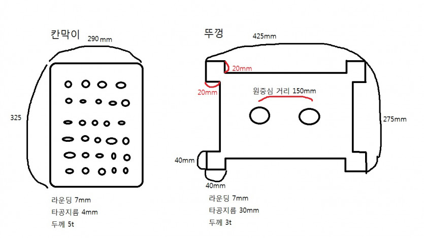

어항에 칸막이랑 뚜껑 제작 의뢰를 할려고 하는데 밑에 그림대로 제작이 가능한지 궁금합니다.
칸막이 1개, 뚜껑 1개 이렇게 만들겁니다. 칸막이 그림 안에 타공 개수는 적당히 부탁드립니다.
칸막이 투명 5T 수조뚜껑 투명 3T 일경우 전체견적 32,800원입니다.
뚜껑일 경우 되도록 5T를 추천드리구요. 5T로 변경하실경우 전체견적 35,500원입니다.
가격차이도 얼마 안납니다.
뚜껑에서 기능에 문제가 없다면 40mm 부문을 60mm 이상으로 하실것을 권장드립니다.
목부분 같이 생긴 부분이 너무 좁아 파손될 가능성이 높습니다.
결제는 좌측 가공비 상품에서 하시면 되구요. 결제확인되면 도면 올리고 문자드리겠습니다.

뚜껑 5t로 하고 목부분 60mm로 해주세요.
그리고 부착고무 8개까지 같이 주문하면 38,700원 결제 하면 되나요?
가공비에서 32,800원 입력해서 장바구니에 담으시구요. 부착고무도 8개 장바구니에 담아 같이 주문해 주세요. 그렇게 하셔야 주문서에 나와서요.

가공비 35,500원으로 할께요 뚜껑 5t로 바꾸고 목부분 60mm로 해주세요
아래 도면 확인해 보시구요. 수정사항 있으시면 의견주세요.
상단도면은 내외각 모두 R7 라운딩이구요.
하단은 왜각은 R7 내각은 R2로 아주 조금만 주었습니다. 두 도면 중 선택하시면 되겠습니다.

위에 걸로 해주시면 됩니다.
칸막이 도면도 보여 주세요
칸막이는 도면이 간단하여 따로 도면수정 절차 거치지 않습니다만 아래 도면 추가하였습니다.
