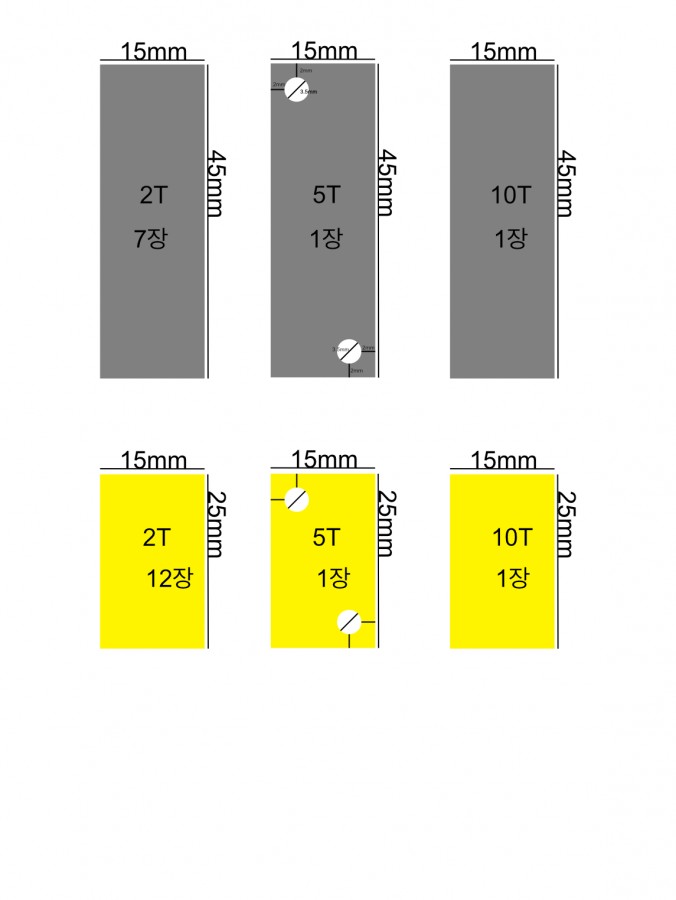

15x45사이즈 2T-7장 5T-1장, 10T-1장
15x25사이즈 2T-12장 5T-1장 10T-1장
총 23장입니다.
모두 투명 아크릴이고
5T사이즈에는 지름 3.5mm 크기의 구멍을 2개씩 뚫으려 합니다.
구멍에 직경 3mm사이즈 자석들을 끼울 예정이라 구멍은 0.5mm 크게 뚫으려 하는데, 0.5mm 단위로도 재단이 가능할까요?
자석과 아크릴은 틈없이 맞물리고 유격이 발생하지 않았으면 합니다. (필요하면 아크릴과 자석을 접착제로 고정하는 것도 생각하고 있습니다)

아크릴은 약간의 연성이 있어 자석을 끼우는 경우라면 3mm 나 약간 작게 뚫으셔서 드라이버 머리 같은 것으로 톡톡 두드려 넣으시면 됩니다. 꽉 끼워 진다면 본드칠 안하셔도 됩니다.
레이저 가공 특성상 도면보다 구멍의 경우 0.2mm 가량 크게 뚫어집니다.
도면 기준 2.8mm로 뚫어서 보내드리겠습니다.
너무 꽉 낄 경우 부러지는 경우도 있으니 주문하신다면 홀이 있는 판은 테스트용으로 하나더 보내드리겠습니다.
테스트 해 보시고 부러진다면 홀을 줄이나 사포를 말아 약간 갈아내셔야 합니다.
이는 자석의 오차나 가공시 오차로 인해 테스트는 필수로 해 보셔야 합니다.

그 도안에서는 빠졌는데, 혹시 5T 2장과 10T 2장에 라운드처리도 가능할까요?
라운딩 반지름은 상관없고, 5T와 10T의 라운딩만 일치하면 좋겠습니다.
네 아래와 같이 라운딩 처리해서 배송하겠습니다.
