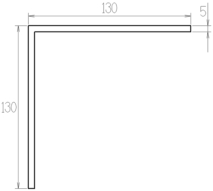

이*훈 님 도면 확인 부탁드립니다. 페이지 정보 작성자 다이포쪽지보내기 메일보내기 자기소개 아이디로 검색 전체게시물쪽지보내기 메일보내기 자기소개 아이디로 검색 전체게시물 댓글 11건 조회 435회 작성일 18-12-25 19:30 목록 글쓰기 본문 댓글 11 댓글목록 다이포님의 댓글 다이포쪽지보내기 메일보내기 자기소개 아이디로 검색 전체게시물쪽지보내기 메일보내기 자기소개 아이디로 검색 전체게시물 작성일 18-12-25 19:32 안녕하세요. 주문하신 치수 입력으로는 나올수 없는 형태입니다만 이런 형태가 맞는지요? 안녕하세요. <div>주문하신 치수 입력으로는 나올수 없는 형태입니다만 이런 형태가 맞는지요?</div> 댓글 옵션 답변 이정훈님의 댓글 이정훈이름으로 검색이름으로 검색 작성일 18-12-25 19:35 안녕하세요. 0.5mm사이즈를 할려고 입력했는대 재단이불가능한가요?^^; 안녕하세요. 0.5mm사이즈를 할려고 입력했는대 재단이불가능한가요?^^; 댓글 옵션 답변 삭제 이정훈님의 댓글 이정훈이름으로 검색이름으로 검색 작성일 18-12-25 19:37 아크릴판 정가운데에 정각형으로 재단받을려고 재단문의 드렸습니다.40129 아크릴판 정가운데에 정각형으로 재단받을려고 재단문의 드렸습니다.40129 댓글 옵션 답변 다이포님의 댓글의 댓글 다이포쪽지보내기 메일보내기 자기소개 아이디로 검색 전체게시물쪽지보내기 메일보내기 자기소개 아이디로 검색 전체게시물 작성일 18-12-25 19:43 130 X 130 mm 아크릴 정가운데에 정사각형을 뚫으신다는 말씀인지요? 그렇다면 가운데 정사각형의 가로세로 크기는 얼마인지요? 130 X 130 mm 아크릴 정가운데에 정사각형을 뚫으신다는 말씀인지요? <div>그렇다면 가운데 정사각형의 가로세로 크기는 얼마인지요?</div> 댓글 옵션 답변 이정훈님의 댓글의 댓글 이정훈이름으로 검색이름으로 검색 작성일 18-12-25 19:51 130×130mm정사각 사이즈에 타공 125×125mm 정사각 타공을 할려고요. 130×130mm정사각 사이즈에 타공 125×125mm 정사각 타공을 할려고요. 댓글 옵션 답변 안산정훈님의 댓글의 댓글 안산정훈쪽지보내기 메일보내기 자기소개 아이디로 검색 전체게시물쪽지보내기 메일보내기 자기소개 아이디로 검색 전체게시물 작성일 18-12-25 19:53 0.5mm파손 위험이있다면 130x130 타공 120×120부탁드립니다. 0.5mm파손 위험이있다면 130x130 타공 120×120부탁드립니다. 댓글 옵션 답변 다이포님의 댓글 다이포쪽지보내기 메일보내기 자기소개 아이디로 검색 전체게시물쪽지보내기 메일보내기 자기소개 아이디로 검색 전체게시물 작성일 18-12-25 20:44 아무래도 단위를 잘못 적으신것 같습니다. 0.5mm 가 아니라 5mm 같습니다만 아래 세가지 도면을 보시고 셋 중에 하나 고르시면 될 것 같습니다. 첫째,둘째는 테두리가 너무 얇아 부러지거나 뒤틀릴 우려가 있습니다. 마지막 테두리 10mm를 추천드립니다. 내부 사각 크기는 각각 125, 120, 110 mm 입니다. 지난번에 주문하셨던 액자의 테두리 너비가 10mm 였습니다. 아무래도 단위를 잘못 적으신것 같습니다. 0.5mm 가 아니라 5mm 같습니다만 <div><br /> <div>아래 세가지 도면을 보시고 셋 중에 하나 고르시면 될 것 같습니다.</div> <div>첫째,둘째는 테두리가 너무 얇아 부러지거나 뒤틀릴 우려가 있습니다. 마지막 테두리 10mm를 추천드립니다.</div> <div>내부 사각 크기는 각각 125, 120, 110 mm 입니다.</div></div> <div>지난번에 주문하셨던 액자의 테두리 너비가 10mm 였습니다.</div> <div><br /></div> <div><div style="text-align: center"><img src="http://diyfor.co.kr/data/cheditor4/1812/50d3c2d6be48b7cc11bb97cd78212b13_ElXYVCscrWcwjyjWaYq2.jpg" width="640" height="192" alt="액자_2.jpg" style="border: none" /></div><br /><br /></div> 댓글 옵션 답변 이정훈님의 댓글의 댓글 이정훈이름으로 검색이름으로 검색 작성일 18-12-26 06:30 뒤틀릴 우려가 있다면 말씀대로10mm로 해야겠네요. 10mm단위로 제단좀 부탁드리겠습니다^^ 뒤틀릴 우려가 있다면 말씀대로10mm로 해야겠네요. 10mm단위로 제단좀 부탁드리겠습니다^^ 댓글 옵션 답변 이정훈님의 댓글의 댓글 이정훈이름으로 검색이름으로 검색 작성일 18-12-26 06:32 다음에 재구매할때는 130,130,110,110 으로 입력하면 되는건가요?^^; 다음에 재구매할때는 130,130,110,110 으로 입력하면 되는건가요?^^; 댓글 옵션 답변 삭제 다이포님의 댓글 다이포쪽지보내기 메일보내기 자기소개 아이디로 검색 전체게시물쪽지보내기 메일보내기 자기소개 아이디로 검색 전체게시물 작성일 18-12-26 08:33 10,10,110,110 으로 입력하시면 됩니다. 해석하자면 "좌상 꼭지점에서 가로 10 세로 10 떨어진 지점에 가로 110 세로 110 으로 사각구멍을 뚫어라." 요렇게 되겠네요. <b>10,10,110,110</b> 으로 입력하시면 됩니다. <div>해석하자면 </div> <div><br /></div> <div>"좌상 꼭지점에서 가로 10 세로 10 떨어진 지점에 가로 110 세로 110 으로 사각구멍을 뚫어라."</div> <div><br /></div> <div>요렇게 되겠네요.</div> 댓글 옵션 답변 이정훈님의 댓글의 댓글 이정훈이름으로 검색이름으로 검색 작성일 18-12-26 08:46 ㅎㅎ 네알겠습니다 ㅎㅎ 네알겠습니다 댓글 옵션 답변 삭제
