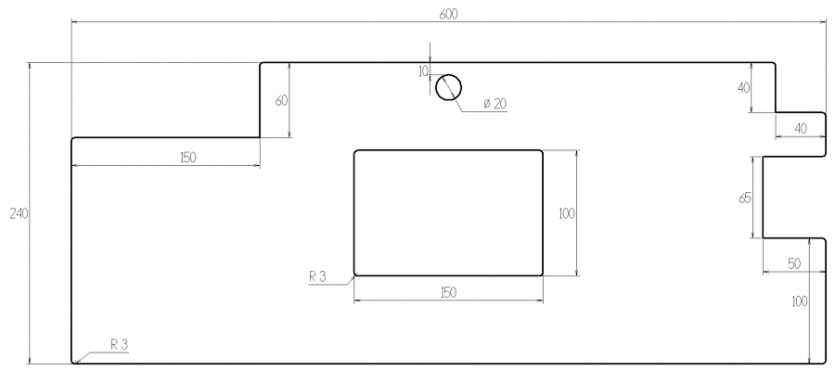

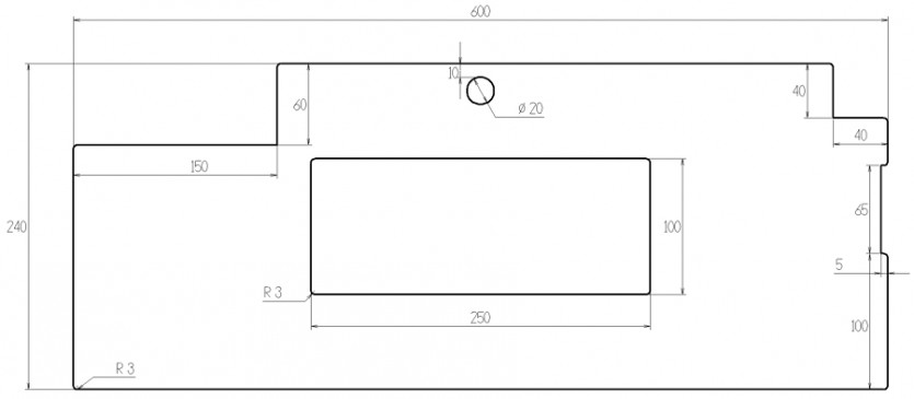

최*원 님 수조뚜껑 도면입니다. 페이지 정보 작성자 다이포쪽지보내기 메일보내기 자기소개 아이디로 검색 전체게시물쪽지보내기 메일보내기 자기소개 아이디로 검색 전체게시물 댓글 6건 조회 610회 작성일 18-12-05 14:03 목록 글쓰기 본문 댓글 6 댓글목록 다이포님의 댓글 다이포쪽지보내기 메일보내기 자기소개 아이디로 검색 전체게시물쪽지보내기 메일보내기 자기소개 아이디로 검색 전체게시물 작성일 18-12-05 14:05 치수 잘 확인해 보시고 의견 주시구요. 중앙 사각과 좌상 사각의 간격이 좁아 그 사이가 많이 약합니다. 사용 중 부러질 염려가 있으니 중앙사각의 크기를 조정 하시기를 권합니다. 치수 잘 확인해 보시고 의견 주시구요. <div><br /></div> <div>중앙 사각과 좌상 사각의 간격이 좁아 그 사이가 많이 약합니다.</div> <div>사용 중 부러질 염려가 있으니 중앙사각의 크기를 조정 하시기를 권합니다.<br /> <div><br /></div></div> 댓글 옵션 답변 최장원님의 댓글의 댓글 최장원이름으로 검색이름으로 검색 작성일 18-12-05 14:15 네, 중앙사각 가로길이를 150으로 수정하겠습니다, 그리고 사각4번에 세로는 65mm로 맞는데, 가로길이가 5mm가 아니라, 50mm로 변경해주시면 감사하겠습니다! 네, 중앙사각 가로길이를 150으로 수정하겠습니다, 그리고 사각4번에 세로는 65mm로 맞는데, 가로길이가 5mm가 아니라, 50mm로 변경해주시면 감사하겠습니다! 댓글 옵션 답변 다이포님의 댓글의 댓글 다이포쪽지보내기 메일보내기 자기소개 아이디로 검색 전체게시물쪽지보내기 메일보내기 자기소개 아이디로 검색 전체게시물 작성일 18-12-05 14:28 원도면 밑에 수정된 도면 다시 올렸습니다.중앙사각 사이즈 수정하였구요. 사각사이즈는 제가 잘못봤네요.;; 보시고 의견 주세요. <div>원도면 밑에 수정된 도면 다시 올렸습니다.</div>중앙사각 사이즈 수정하였구요. <div>사각사이즈는 제가 잘못봤네요.;; 보시고 의견 주세요.</div> 댓글 옵션 답변 최장원님의 댓글 최장원이름으로 검색이름으로 검색 작성일 18-12-05 14:31 정확합니다~! 이렇게 제작할 수 있는줄 몰랐는데 진짜 좋네요 입금은 완료해드렸습니다, 그대로 만들어 보내주시면 돼요~ 감사합니다!^^ 정확합니다~! 이렇게 제작할 수 있는줄 몰랐는데 진짜 좋네요 입금은 완료해드렸습니다, 그대로 만들어 보내주시면 돼요~ 감사합니다!^^ 댓글 옵션 답변 다이포님의 댓글의 댓글 다이포쪽지보내기 메일보내기 자기소개 아이디로 검색 전체게시물쪽지보내기 메일보내기 자기소개 아이디로 검색 전체게시물 작성일 18-12-05 14:36 중앙 사각형은 같이 보내드리구요. 따로 경첩 구입하실 필요 없이 박스테입을 세겹정도 경첩대용으로 부착하시면 됩니다. 공기 없이 잘 붙이시면 투명해서 경첩보다 더 고급스럽습니다. 나중에 때기도 쉽구요. 이렇게 하시면 경첩이 없는 쪽이 밑으로 빠지게 되는데요. 빠지지 않게 양면 테입으로 경계선에 걸쳐서 손잡이 기능을 할수 있는 아무거나 붙이시면 됩니다. 양면테입은 사각쪽으로만 붙이시구요. 중앙 사각형은 같이 보내드리구요. <div>따로 경첩 구입하실 필요 없이 박스테입을 세겹정도 경첩대용으로 부착하시면 됩니다.</div> <div>공기 없이 잘 붙이시면 투명해서 경첩보다 더 고급스럽습니다. 나중에 때기도 쉽구요.</div> <div>이렇게 하시면 경첩이 없는 쪽이 밑으로 빠지게 되는데요. 빠지지 않게 양면 테입으로 경계선에 걸쳐서 손잡이 기능을 할수 있는 아무거나 붙이시면 됩니다. 양면테입은 사각쪽으로만 붙이시구요.</div> 댓글 옵션 답변 최장원님의 댓글의 댓글 최장원이름으로 검색이름으로 검색 작성일 18-12-05 14:40 네 알겠습니다~! 감사합니다~!! 네 알겠습니다~! 감사합니다~!! 댓글 옵션 답변 삭제
