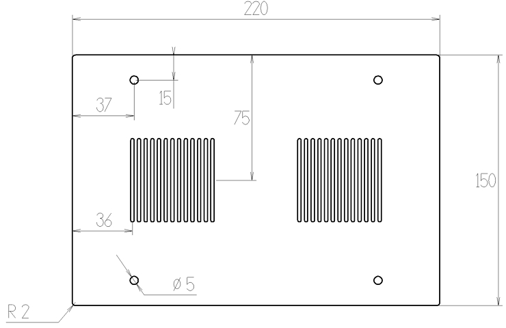

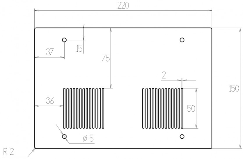

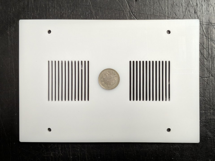

우*호 님 도면 확인바랍니다. 페이지 정보 작성자 다이포쪽지보내기 메일보내기 자기소개 아이디로 검색 전체게시물쪽지보내기 메일보내기 자기소개 아이디로 검색 전체게시물 댓글 6건 조회 463회 작성일 18-11-18 14:36 목록 글쓰기 본문 댓글 6 댓글목록 다이포님의 댓글 다이포쪽지보내기 메일보내기 자기소개 아이디로 검색 전체게시물쪽지보내기 메일보내기 자기소개 아이디로 검색 전체게시물 작성일 18-11-18 14:36 확인해 보시고 의견주세요. 세로타공 간격이 너무 좁아 레이저 가공시 열에의해 약간 휠 수도 있습니다. 일단 가공해봐야 어느정도인지 알것 같구요. 미관을 해칠 수준이면 다시 연락드리겠습니다. 확인해 보시고 의견주세요. <div><br /></div> <div>세로타공 간격이 너무 좁아 레이저 가공시 열에의해 약간 휠 수도 있습니다.</div> <div>일단 가공해봐야 어느정도인지 알것 같구요. 미관을 해칠 수준이면 다시 연락드리겠습니다.</div> 댓글 옵션 답변 우진호님의 댓글 우진호이름으로 검색이름으로 검색 작성일 18-11-18 14:57 치수가 틀렸내요 jpg파일과 acad파일 두종류가 있는데 메일로 보내드릴게요 치수가 틀렸내요 jpg파일과 acad파일 두종류가 있는데 메일로 보내드릴게요 댓글 옵션 답변 다이포님의 댓글의 댓글 다이포쪽지보내기 메일보내기 자기소개 아이디로 검색 전체게시물쪽지보내기 메일보내기 자기소개 아이디로 검색 전체게시물 작성일 18-11-18 15:10 변경된 도면 추가로 올렸습니다. 확인부탁드립니다. 변경된 도면 추가로 올렸습니다. 확인부탁드립니다. 댓글 옵션 답변 우진호님의 댓글 우진호이름으로 검색이름으로 검색 작성일 18-11-18 16:05 수정된 도면대로 부탁드립니다 수정된 도면대로 부탁드립니다 댓글 옵션 답변 다이포님의 댓글의 댓글 다이포쪽지보내기 메일보내기 자기소개 아이디로 검색 전체게시물쪽지보내기 메일보내기 자기소개 아이디로 검색 전체게시물 작성일 18-11-18 16:53 본문에 결과물 이미지 올렸습니다.휘지않고 깨끗하게 잘 나왔습니다. 월요일 배송출발하겠습니다. <div>본문에 결과물 이미지 올렸습니다.</div>휘지않고 깨끗하게 잘 나왔습니다. <div>월요일 배송출발하겠습니다.</div> 댓글 옵션 답변 우진호님의 댓글 우진호이름으로 검색이름으로 검색 작성일 18-11-19 10:41 감사합니다 감사합니다 댓글 옵션 답변 삭제
