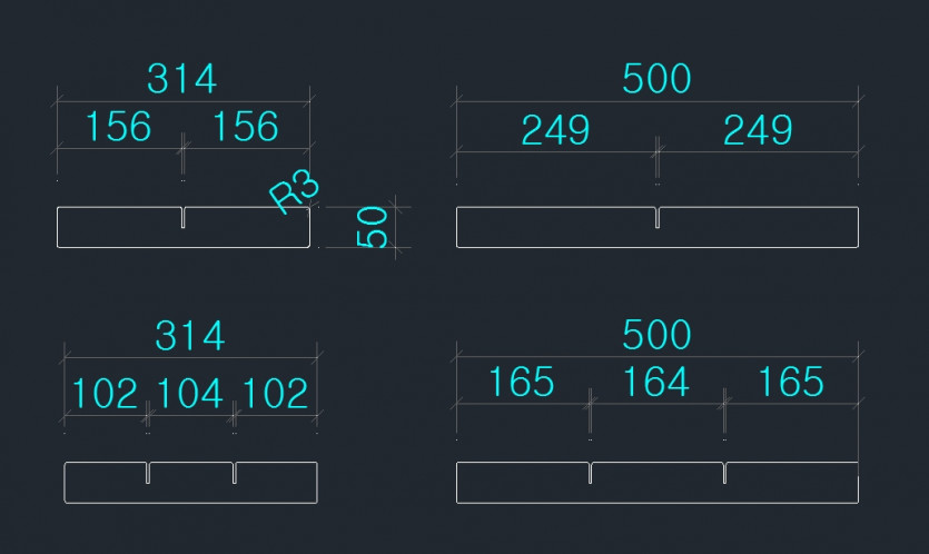

3T 투명 아크릴
용도 :
서랍 내부 칸막이
내용 :
각 모서리 R3 , 높이 50mm
이미지 확인 부탁드립니다.
수량 :
각 2개 씩 총 수량 16개
도면이 있을 경우 도면을 첨부해 주셔야 견적이 가능합니다.
대략 보니 상단 두개의 경우 홈이 2mm로 보입니다. 3mm로 변경하셔야 할 것 같습니다.
도면에는 총 4개인데 2개씩이면 8개입니다. 수량도 확인해 보시구요.
