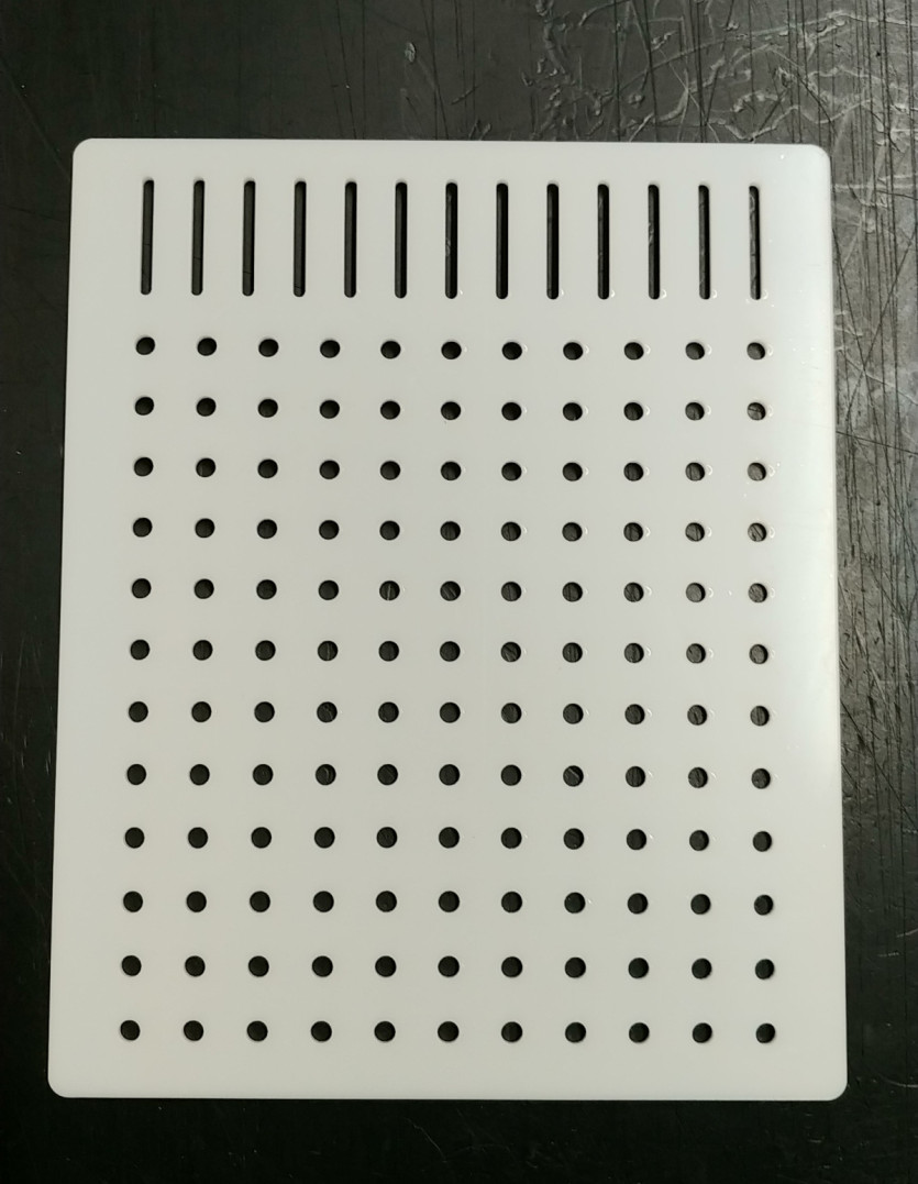

그림판으로 대충 그렸는데 .... 저런 느낌으로 가능할까요?
윗부분은 수류가 잘 통하라고 세로타공을 하고 그 아래로는 전부 원형타공 하고 싶습니다
구멍크기는 5mm로 부탁드립니다(베타 물고기인데 구멍크기는 보통 얼마정도로 하는지 몰라서요..
이것도 더 적합한 크기가 있다면 바꿔주셔도 됩니다). 구멍간격은 어항용으로 적당히 부탁드려요.
그리고 라운딩은 혹시나 어항 내부 실리콘접착부분이 찍힐까봐(?) 아주 조금만 부탁드려요!
수치가 정확하지 않고 말로 설명해서 죄송합니다
원하는 아크릴은 불투명흰색 3T입니다.
그리고 어항은 가로 세로 20cm의 5T사이즈 입니다. 자로 재면 내부 가로길이가 19cm가 나오기는 한데
안에 넣을 판의 가로길이를 19cm로 하면 안될거 같아 18.8cm로 하려 하는데 충분할까요? 18.9cm로 해도 될까요?
견적 부탁드려요~
위와 같이 가능하구요.
구멍크기는 크면 클수록 좋구요. 5mm로 하셔도 적당합니다.
구멍간격은 너무 좁으면 전체강도가 많이 약해지기 때문에 구멍 크기와 판 크기에 따라 조정하여 타공합니다.
라운딩은 대부분의 경우 5mm 정도면 적당하구요.
치수는 약간 크거나 작아도 큰 문제 없습니다. 크면 살짝 돌리면 되구요. 5mm 이하 오차면 문제 될 것 없습니다.
실측보다 2mm 작으니 자의 오차 가만하여도 괜찮을 것 같습니다.
전체 견적은
13000원입니다.
견적은 일반 수조칸막이원형타공 상품보다 조금 더 받겠습니다.
좌측 가공비결제 상품에서 금액입력하여 장바구니에 담으시고 나머지 필요하신 고정대 등도 같이 담아 주문하시면 되겠습니다.
주문하시면 최종 도면 올려드리구요. 보시고 의견 주시면 되겠습니다.

본문에 완성 이미지 올려드렸습니다.
