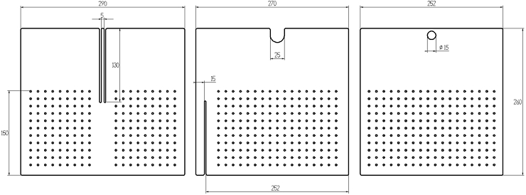

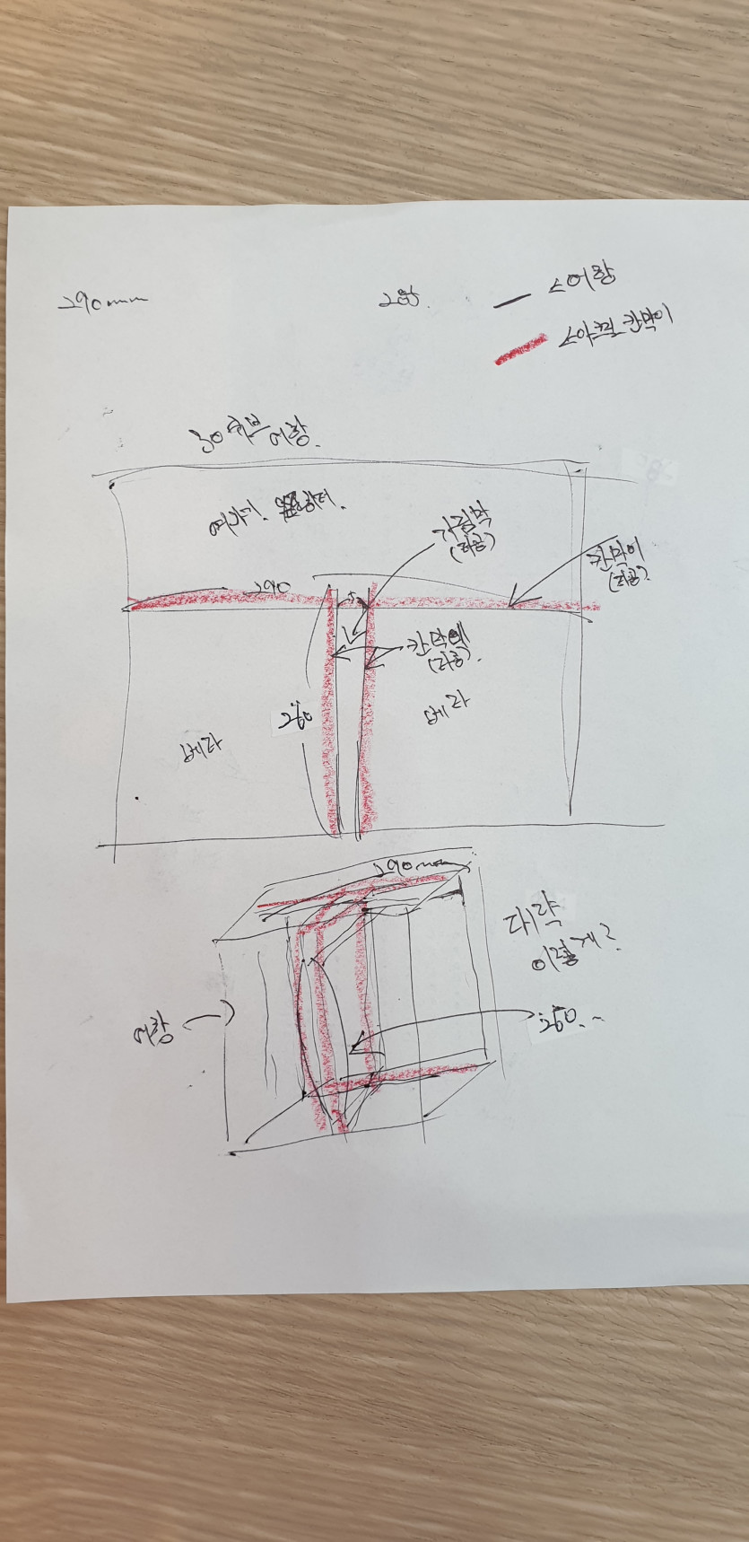

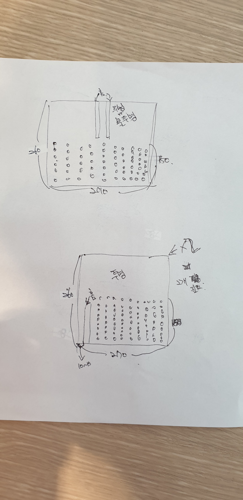

베타 두마리를 키우는지라 매일 환수가 어려워 30큐브에 여과기 달아서 키워보려 합니다.
수족관용품에 있는 칸막이를 구매하여 사용할까하다 두마리를 가려줄 칸막이와 플레어링시 두녀석이
마주볼 수 있게끔 해주려고 생각해서 그려 보았습니다. 그림 실력이 너무 없어서 죄송합니다.
베타가 수류를 싫어하여 물순환 구멍은 3mm가 좋을 듯 합니다.
그림에는 나와있지 않지만 투명 칸막이 사이에 들어갈 가림막까지 하여 제작과 견적 문의 드립니다.
중간 칸막이 포함 전체 견적은 51400원입니다.
결제는 왼쪽 가공비 상품에서 하시면 되구요. 결제 후 도면 다시 올려드리면 검토해 보신 후 제작하여 보내드립니다.

죄로부터 반투명백색 1장, 투명 2장, 반투명백색 1장입니다. (가림막용)
미관상 반투명백색이 예쁘구요. 반투명이지만 거의 불투명입니다.
혹시 그냥 불투명으로 하시겠다면 의견주시구요.
모서리는 3mm 라운드 넣었습니다.
불편하시겠지만 고정대 가격만큼 무통장으로 입금해 주시면 되겠습니다.
좌측에 계좌번호 있습니다.

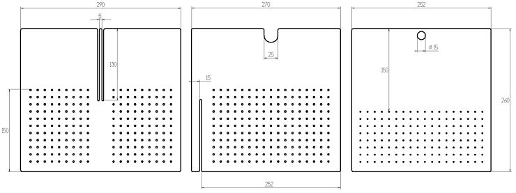

사장님 중간 반투명 칸막이에 손잡이 만들어 주실 수 없나요?? 아니면 1센치 더 높게
높이가 같으면 칸막이 빼기가 어려울 듯 해서요.

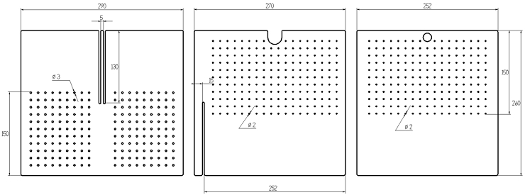

아 그리고 투명 칸막이 구멍과 반투명 칸막이가 겹쳐졌을때 베타들이 서로 못보게 구멍이 교차하였으면 합니다.
수정 된 도면을 올려드렸습니다. 이전 도면과 비교해 보시구요.
손잡이 기능을 추가하였구요.
타공은 정확히 교차하게 위치 변경하였습니다.
보시고 의견 주세요.

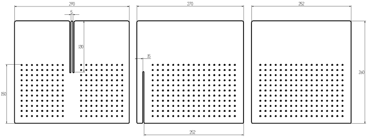

넵 도면 확인하였습니다. 중간 칸막이 부분 물순환 구멍만 밑에서 15CM말고 위에서 15CM로 3mm 아닌 2mm로 제작 부탁드립니다. 고정대 가격 국민은행으로 입금 드리겠습니다.
도면 다시 올려드렸습니다. 확인해 보세요.
금일은 너무 늦어서 도면 결정 되면 월요일 배송출발 가능하겠습니다.
공룡마을님의 댓글
no_profile 공룡마을쪽지보내기 메일보내기 자기소개 아이디로 검색 전체게시물 작성일
메일 보내 드렸습니다.
수정 된 도면 다시 올려드렸습니다. 확인해 보시고 의견주세요.
공룡마을님의 댓글
넵 완벽합니다^^ 따로 입금드린 지지대도 같이 부탁드립니다^^
네 확인하였습니다. 감사합니다.
