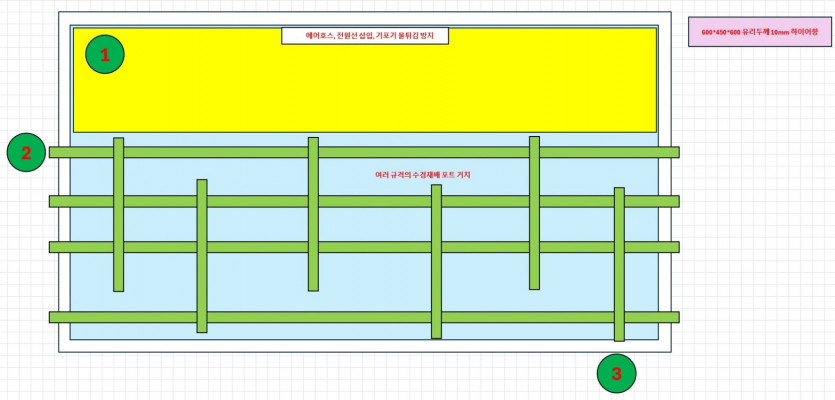

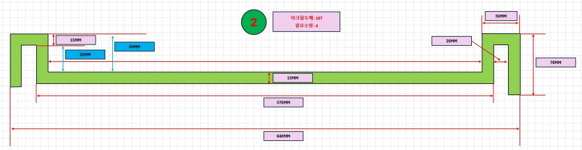

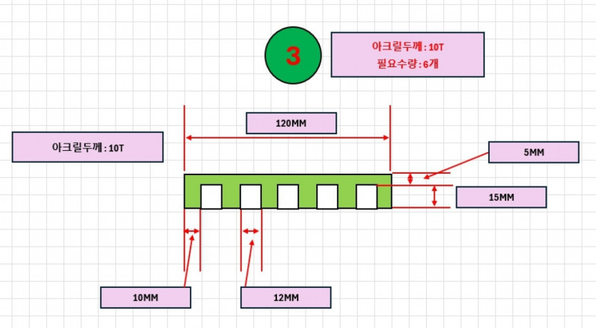

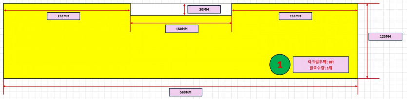

가로600 세로450 높이 600 유리두께 10mm의 어항에 사용할 용도입니다.
기본적인 개념은 작은 뚜껑(주로 물튀김방지용) 1개
수경재배포트를 거치하기 위한 가로지지대 4개
고정용 6개입니다.
기술이 없어 대략적으로 그려서 올려봅니다.
보완, 수정, 견적 부탁드립니다.
1번은 어떻게든 가능하나 2,3 변의 경우 아무리 10T라 하더라도 약해서 쓸수 없습니다.
다른 방법을 생각해보시기 바랍니다.

약해서 배송 중에도 파손될수 있습니다.
배송 중 파손면책에 동의하신다면 견적드리겠습니다.
또한 10T 레이저 커팅시 발생되는 열에 비해 가늘고 길어서 휘어진 상태로 커팅될 수 있습니다.

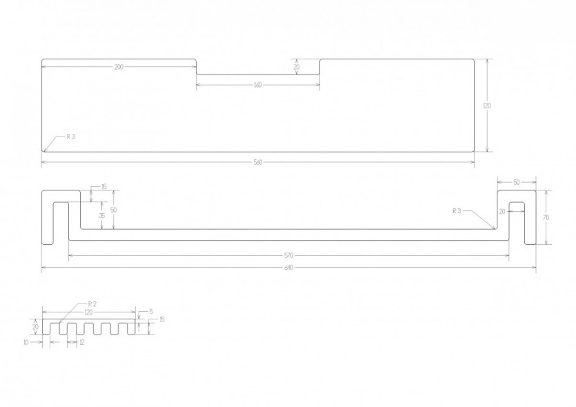

조건에 동의하신다면 아크릴 투명 10T 레이저 커팅시 견적은 118600원입니다. (배송비 제외)
주문하시면 보완한 도면 올리고 문자드리겠습니다.
코지파파님의 댓글의 댓글
no_profile 코지파파쪽지보내기 메일보내기 자기소개 아이디로 검색 전체게시물 작성일
다른 필요한 물품과 함께 주문완료하였습니다.
확인부탁드리며 배송료별도 추가필요시 답 주시면 송금토록하겠습니다.
본문에 도면첨부하였습니다.
날카로움과 크랙 방지를 위해 내외각은 약간 둥글게 처리하였습니다.
