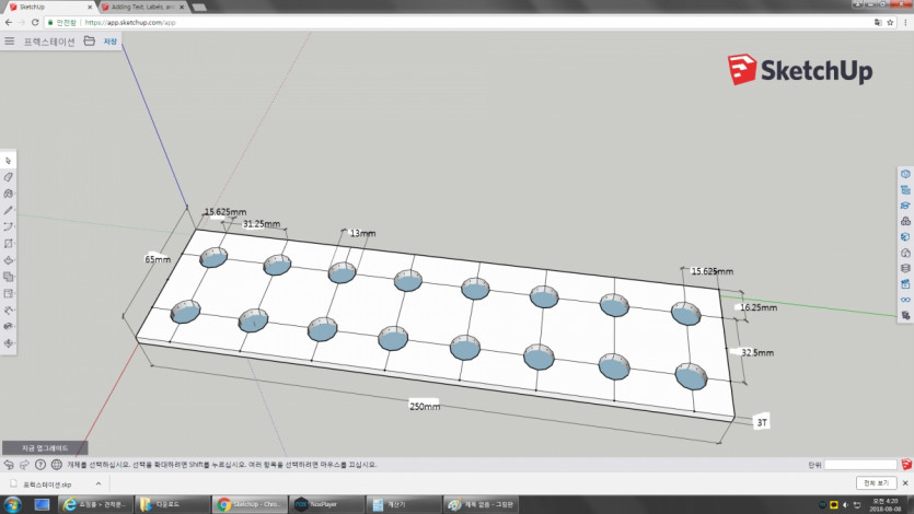

아크릴 3T재단 및 타공 주문 문의드려봅니다 ^^
현재 스케치업으로 그렸는데 인치로만 표시가 되어
그림판으로 정확한 미리 치수 mm 로 표시하여 올려볼께요
제작 가능여부와 단가도 알려주시면 감사하겠습니다.
구매는 대략 5~10개 사이로 구매할예정입니다
감사합니다! 좋은하루되세요
스케치업은 원을 다각형으로 표현하기 때문에 스케치업 파일로 가공을 하게되면 원이 다각형으로 가공이 됩니다.
물론 20각형 30각형 같이 각이 많은 다각형이라 원으로 보이긴 합니다만 실제 가공물은 눈으로 봐도 다각형으로 보일 정도입니다. 스케치업 자체에서 더 세분할 수 있는 옵션이 있는 것으로 압니다만 완벽한 원은 불가능한 것으로 압니다.
그냥 정확한 치수만 알려주시면 감사하겠습니다.

답변 감사합니다.^^ 원의 지름은 1.3cm 입니다
