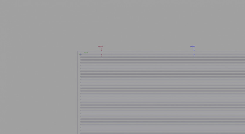

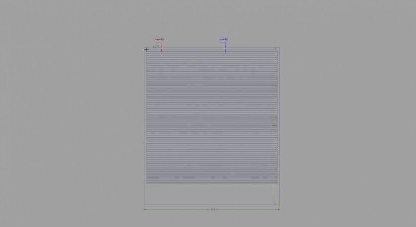

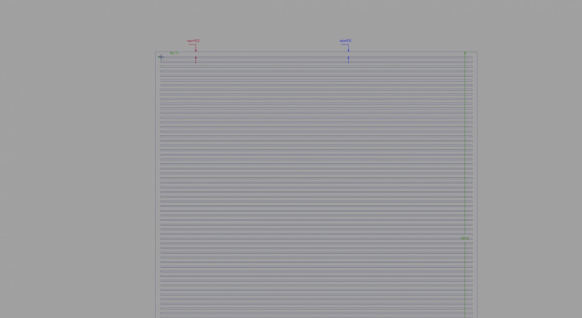

안녕하세요 수조 칸막이때문에 여쭤보고 제작하려고 합니다.
가로340 세로 400에 지름 1.5미리짜리 가로로 긴 홀을 제작 하려고 하는데요 홀의 간격이나 외곽 바운더리에서의
홀과의 간격은 사장님께서 파손 안될정도로 배치해서 해주시면 될듯 한데 이미지상의 도면을 5t로 제작하면
비용이 얼마나 걸릴까요? 그리고 저 도면으로 제작하려면 주문을 어떻게 해야하죠?
그리고 하단은 소일에 묻히기 때문에 50미리정도 홀 없이 제작하려고 합니다,.

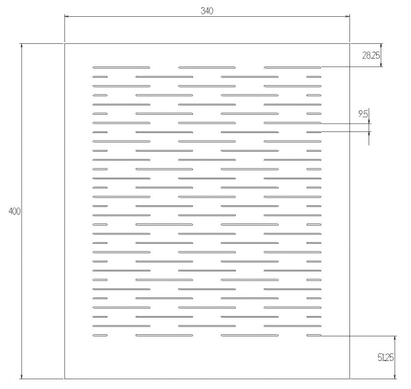

도면과 같이 레이저 컷팅 시 가로 홀 사이의 간격이 15mm 이상은 되야 합니다.
레이저 가공 특성상 얇고 긴 부분은 열에 의해 휘게 됩니다.
또한 긴 부분이 연속으로 있는 경우 너무 약해서 구조상 쓸 수 없습니다.
본 몰에서 판매하고 있는 세로타공 칸막이를 보시면 3요소 정도 나누어 타공하는 것도 이와 같은 이유입니다.
바운더리에서 홀 간격 또한 마찬가지입니다. 대략 5mm로 보이는데 이럴 경우 5mm 짜리 긴 작대기와 비슷한 강도가 됩니다. 그냥 똑 부러집니다. 전체 판 크기가 크면 클수록 타공과 타공 사이, 바운더리와 타공사이의 간격은 넓어야 합니다. 반면 작을수록 좀 좁아져도 강도에는 무리기가 가지 않습니다.
타공되지 않은 나머지 부분의 각 구획을 하나의 요소로 보고 생각해 보시면 강도와 열변형에 대한 이해가 빠를겁니다.
잠시 후 위 문제들을 적용한 도면을 하나 올려 드리겠습니다.
도면올려드렸구요.
도면과 같이 레이저 컷팅 하실경우
3T 27200원
5T 36000원 입니다.
가격을 저렴히 하시려면 기존 칸막이 주문 상품으로 주문하시고 아래 50mm 비워 달라고 주문하시는 것이 좋을 듯 합니다.
