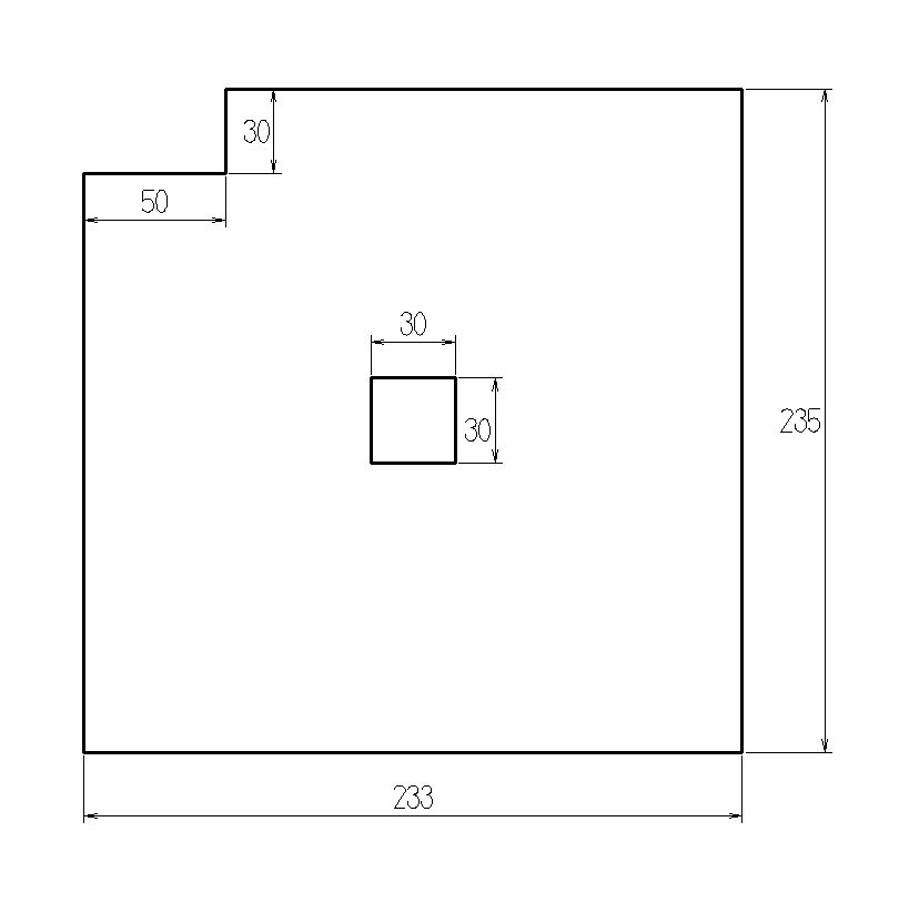

확인해 보시고 의견주세요.
라운딩을 전혀 넣지 않으셨는데 직각 뽀족한 부분들은 3mm 정도 넣으심이 어떠신지
차지현님의 댓글
차지현이름으로 검색 작성일

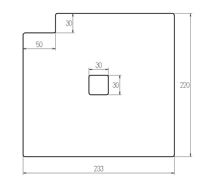

세로 235 아니고 220입니다.. ^^;;
라운딩은 생각을 못했네요.. 라운딩 3mm 넣어 주세요~
감사합니다
차지현님의 댓글
차지현이름으로 검색 작성일
맞습니. 위대로 작업해 주시면 되겠습니다
감사합니다
네 금일 배송출발하겠습니다.
