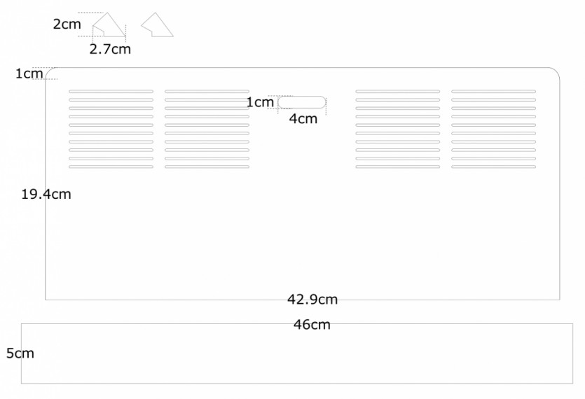

도면 파일을 다시 올려 드립니다. 환기구 모양에도 수정 사항이 있습니다. 환기구는 70mm*2mm로 세로 간격 5mm, 가로 간격 10mm입니다.
설정을 만져 보긴 했는데 혹시 같은 문제가 생길지 몰라 치수 표시한 그림 파일도 함께 첨부해 드립니다.

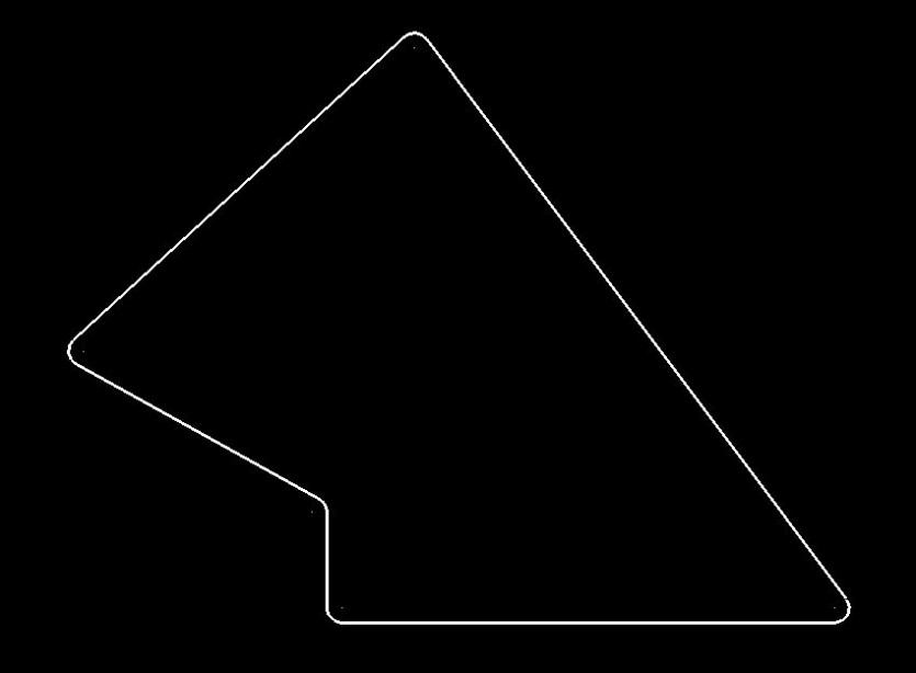

지난 글에서 말씀드린 것처럼 도명 상단 다각형 부품 2개도 살짝 모서리 라운딩 부탁드립니다.

svg 파일의 기본 단위가 pt이고 파일에는 단위가 mm로 정의되어 있으나 불러오는 과정에서는 그냥 pt로 불러오는 것 같습니다.
프로그램에서 unit를 mm로 변환하여 저장하여 보니 축척이 원래대로 표시되는 것 같습니다.
본문에 상단도형 모서리 라운딩한 이미지 올려드렸습니다. 라운딩 반지름은 0.5mm 입니다.
결과물은 육안 시 거의 뾰족하게 보이나 실제 만져보면 라운딩이 느껴지는 수준입니다.

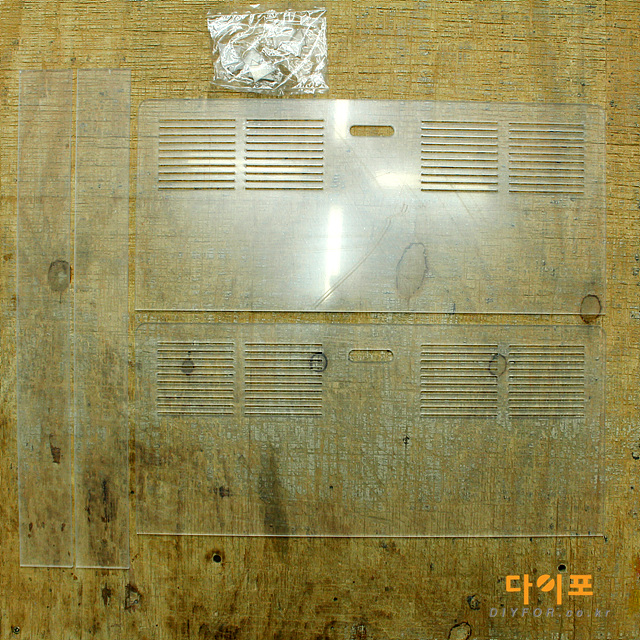

작업결과물 본문에 첨부해 드렸습니다.

잘 받았습니다. 감사합니다.
