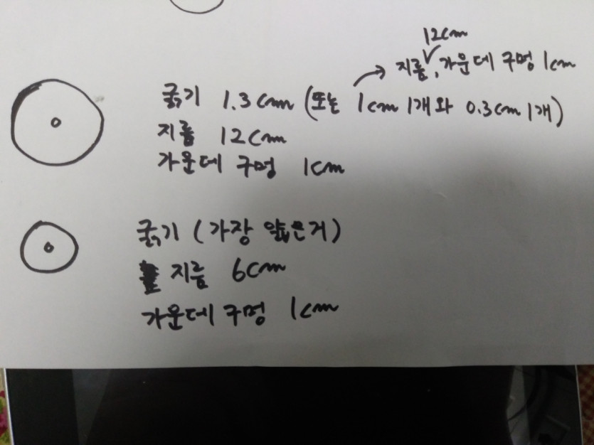

아크릴 색은 모두다 투명으로 하고 파일에 보신 것 처럼 원형으로 굵기 1.3cm, 지름 12cm, 가운데 원형 구멍 1cm 1개 (굵기 1.3cm가 불가할 경우
굵기 1cm, 지름 12cm, 가운데 원형 구멍 1cm 1개와
굵기 0.3cm[굵기 0.5cm도 가능함], 지름 12cm, 가운데 원형 구멍 1cm 1개)
원형으로 굵기 가장 얇은거(얇은게 불가하면 0.5cm로 해주세요.), 지름 6cm, 가운데 원형 구멍 1cm 1개 주문시 가격이 궁금합니다.

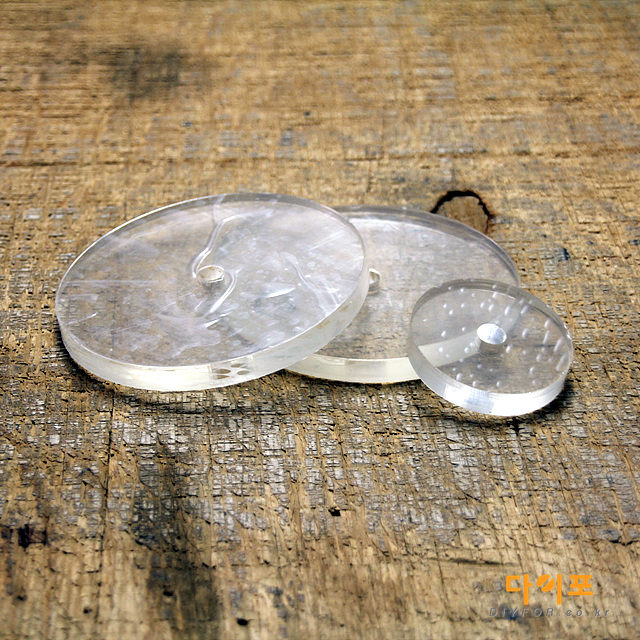

굵기는 두께를 말씀하시는 것 같습니다.
가능한 경우는 (mm 단위로 말씀드립니다.)
두께 10 지름 120 구멍 10 1개
두께 3 지름 120 구멍 10 1개
두께 1.3 지름 60 구멍 10 1개
모두 투명으로 레이저 컷팅 가능합니다.
레이저 컷팅시 수직도에서 편차가 있으며 전체 편차 0.2 정도 있습니다.
수직도는 두꺼울수록 편차가 큼니다.
아크릴은 두께 편차 또한 10% 정도 있습니다.
편차 허용이 용도에 맞는지 확인하시구요.
위와 같이 하실경우 전체견적 10000원입니다.
작업완료 이미지 올려드렸습니다.
양쪽 비닐은 꼭 벗겨주세요.
