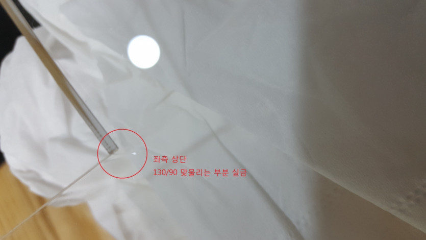

안녕하세요~ 5T 투명 아크릴판 재단 주문한 사람입니다.
일단 제품 도착했고, 설계도면대로 잘 재단되어 만족스럽습니다만, 윗판에 미적으로 중대한 하자가 있어 글 남김니다.
제품 포장을 뜯는과정에서 살펴보니 윗판 좌측 상단 130/90 직사각형이 맞물리는 부분에 실금이 있어서 조금 흠칫했으나,
이정도 실금은 배송과정에서 생길 수도 있는거라고 생각하고 넘어가려 했습니다.

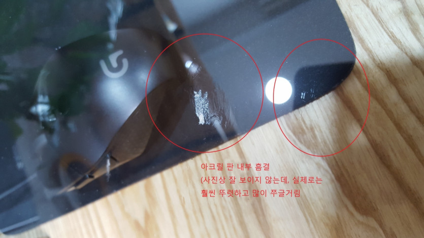

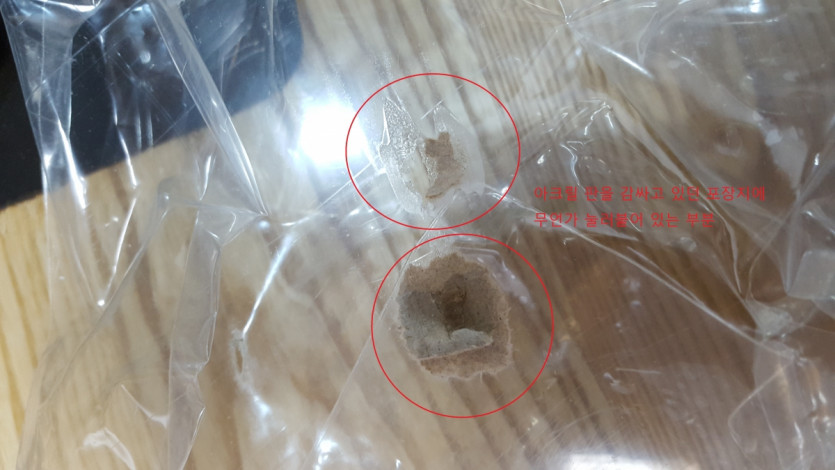

그리고 아크릴판을 감싸고 있는 비닐을 뜯으려 하는데, 비닐 판 위로 뭔가가 눌러붙은 자국이 크게 두군데 있었으나 비닐을
제거하면 별 상관 없으려니 하고 비닐을 제거했습니다만 뭔가 뜨거운게 떨어진것인지, 접착제가 떨어진 것인지 모르겠습니다만
외부 비닐에 묻은 무언가가 안쪽까지 침투해서 아크릴판을 녹여놓은 모양새를 띄고 있습니다.
작은 사이즈도 아니고, 엄지손가락만한 사이즈로 두군데나 이렇습니다.
가려지는 곳도 아니고, 어항 뚜껑으로 사용하는거라 깨끗한 제품으로 신경써주십사 글도 적었는데
이런 문제가 있는 제품은 사용하기가 곤란하겠습니다. 윗판에 한하여 교환 부탁드리며 문제 되는 부분의 사진 첨부하겠습니다.

말씀처럼 수조뚜껑과 같은 용도는 특별히 더 신경서서 원판을 검사합니다. 미관이 중요하니까요.
위 정도의 흠이면 가공 중에 틀림없이 발견되는데 배송 중에 발생한 흠 같습니다.
포장지 까지 같이 붙은 걸 보니 배송시 차안에서 무거운 다른 배송물이 흔들리는 차안에서 지속적으로 압력을 가해 발생한 것으로 보입니다.
납짝한 포장이다 보니 기사님들이 바닥에 까는 경우가 간혹 있습니다. 노련한 기사님들은 이런경우 옆에 세워
운송하는 것이 보통입니다만...
어쨋든 위 상품은 금일 다시 가공해서 재배송 해 드리도록 하겠습니다.
다시한번 사과 말씀 드립니다. 꾸벅

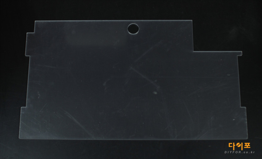

본문에 재배송 될 아크릴판 이미지 올려드렸습니다.
