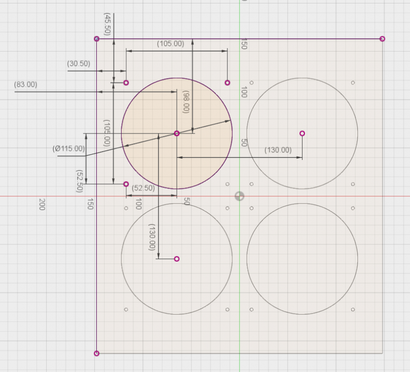

120mm팬 4개 장착용으로 115mm 원 주위에 4mm 구멍 105mm간격으로 4개있는걸 4번 해야하는데 가능한가요?
5t 투명아크릴에 2장이면 얼마정도 나올까요?

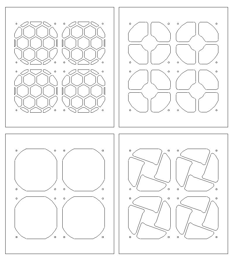

본문에 많이들 하시는 디자인을 첨부해 드렸습니다.
배풍시 표준 홀 형태는 3번째 도면이구요.
주신 도면과 같이 가공할 경우 실재 팬의 배출구멍 보다 작습니다.
아크릴 투명 5T 레이저 컷팅시 2장의 가격은
주신 도면 일 경우 29400원
첨부해 드린 도면과 같이 하실 경우 2장의 가격은 순서대로  53900원 37200원 30000원 39100원 입니다.

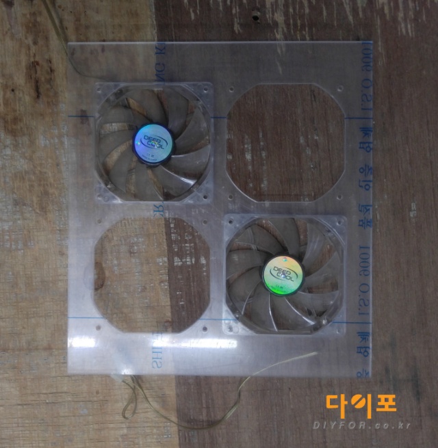

본문에 완성이미지 올려드렸습니다. 120mm 팬 아웃렛 형태와 딱 맞네요.
