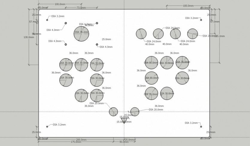

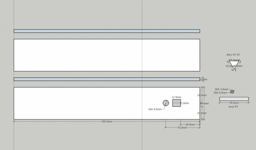

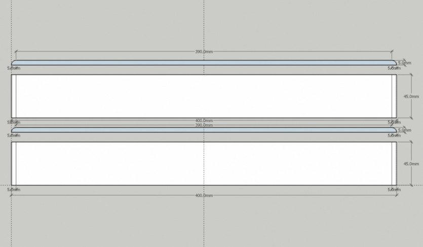

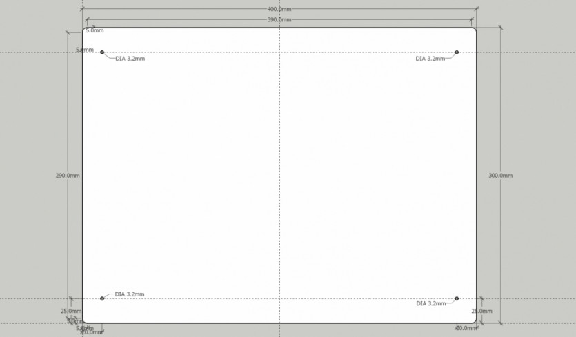

안녕하세요. 조이스틱 케이스에 사용할 아크릴 견적 의뢰 드리겠습니다.
모든 재료는 투명 아크릴 5T를 사용하려고 하고 있고,
네번째 첨부파일에 삼각형 모양만 광확산 아크릴 5T를 사용하려고 하고 있습니다.
그리고 네번째 첨부파일에 아크릴 파이프형태 (5T 원형 3T 구멍) 4개의 기둥모양입니다.
필요하시다면, 스케치업으로 만든 도안을 오토캐드화 시켜 첨부할 수 있으니,
견적 후에 괜찮으시다면 첨부 하겠습니다.
하기는 첨부파일 설명입니다.
상판 (첨부파일 1) 가공
하판 (첨부파일 2) 가공
위 / 아래 (첨부파일 3)
왼쪽 네모 및 홀 가공 / 오른쪽 / 광확산 PC 삼각형 가공 / 볼트 기둥 가공 (첨부파일 4)
검토 하시고 견적 부탁 드리겠습니다.
레이저 컷팅 시 벡터 파일을 주셔야 견적이 가능합니다.
파이프는 파이프 상품에서 구매하시면 되구요.
광확산 아크릴은 일반적으로 아크릴 유백색을 말합니다. 유백색 아크릴은 빛이 강하지 않으면 광확산 효과를 못볼수도 있습니다.
그보다 조명이 약한 경우 일반 투명 아크릴을 사포로 밀어 광확산 효과를 내는 것이 더 좋을 수도 있습니다.
윤희근님의 댓글의 댓글
윤희근이름으로 검색 작성일
혹시 벡터파일을 스케치업 파일로 드려도 될까요?? 현재는 스케치업 파일밖에 가져있지 않아, 오토캐드등의 파일은 드리기 어렵네요...
스케치업에서 2d 파일로 내보내기 할 수 있습니다.
여담임니다만 스케치업에서 dxf로 변환했을 경우 작도중 중복된 선 끊어진 선 이런 것들이 모두 변환되어서 가공을 하기전에 일일이 확인해 봐야 하는 어려움이 있습니다.
