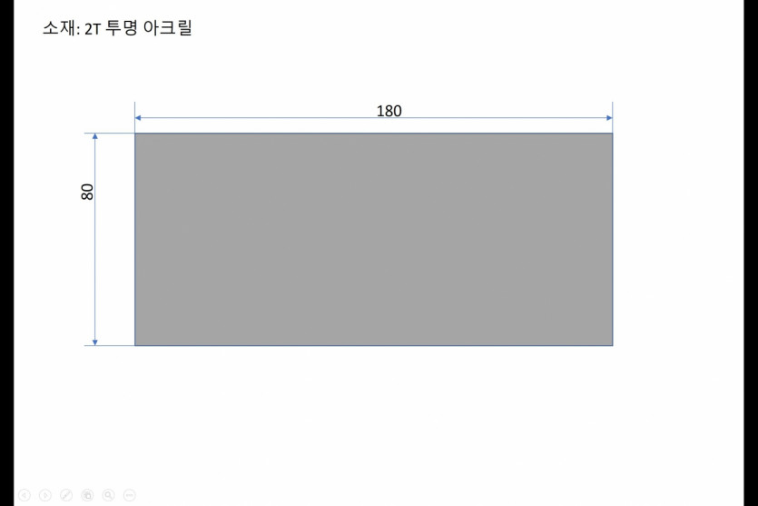

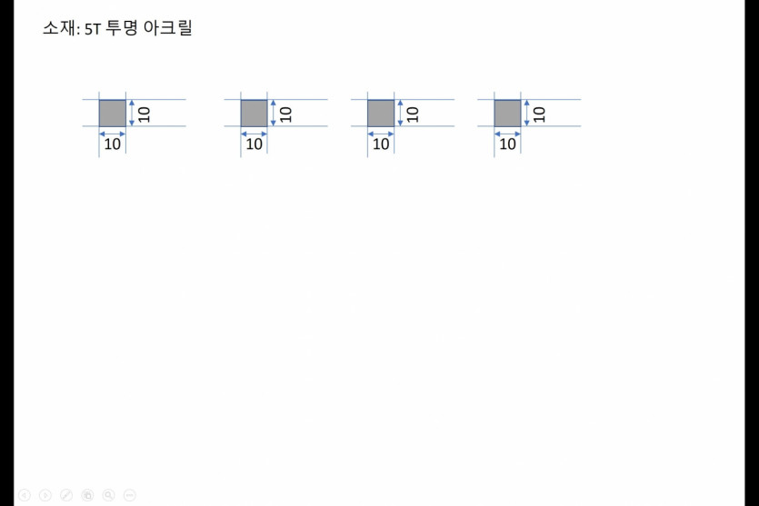

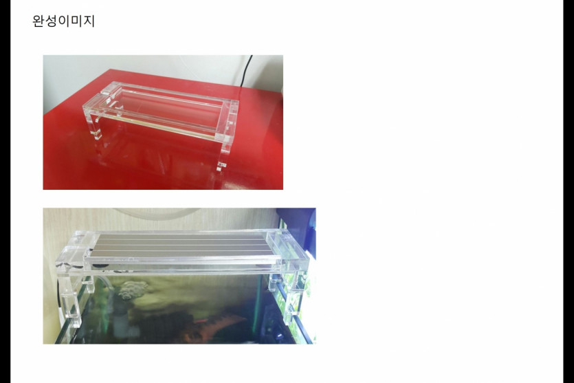

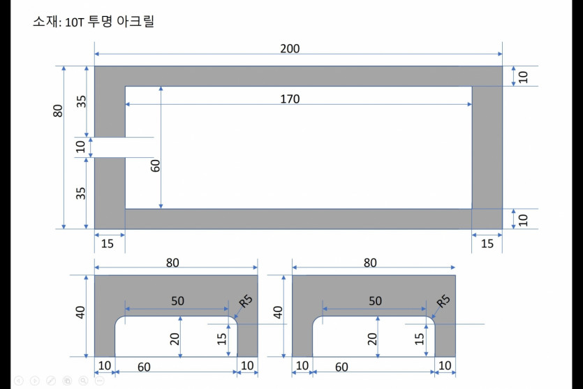

안녕하세요. 수조용 led 등 자작을 위한 아크릴 비용 견적 요청 드립니다.
첨부된 그림들과 같이 10T 5T 2T 세 종류가 필요합니다.
이 중 혹시 5T 두께의 4개 부품 (10x10x5 이기 때문에 5T또는 10T 가능)은 10T 재단에 포함할 수 있을 것 같은데 혹시 이렇게 되면 비용을 줄일 수 있는지도 궁금합니다.
감사합니다.
***********@naver.com
010-****-****
아크릴 레이저 컷팅 시 전체 견적은 18000원입니다.
5T 부분은 서비스로 해 드리겠습니다.
미트러버님의 댓글
no_profile 미트러버쪽지보내기 메일보내기 자기소개 아이디로 검색 전체게시물 작성일
안녕하세요. 빠른 답변 감사드립니다.
혹시 2개 또는 3개 제작할 경우 도면 비용 등 뭔가 조금 단가가 내려갈 수 있을지 궁금합니다.
몇개 더 만들어야 해서 하나 시제품으로 조립해 보고 추가 주문하려고 했는데, 만약 단가를 조금 줄일 수 있다면 한번에 2-3개 정도 주문할까 생각하고 있습니다.
즐거운 하루 되세요. 감사합니다.
네 당연 수량시 단가 내려갑니만 기본 단가가 낮아서 할인율은 크지않습니다.
3셋이면 셋당 15000원이구요.
200셋 부터 최저단가 적용되어서 10450원 가량 됩니다.
재료비가 차지하는 비율이 낮을수록 할인율이 커지는데 8T는 재료가 차지하는 비율이 큽니다.
혹시 나중에라도 양산을 생각하신다면 200X80 판 같은 경우 두세개 정도로 분리해서 설계하시면
중앙에 필요없는 짜투리가 없어지므로 가격을 많이 낮출수 있습니다.
