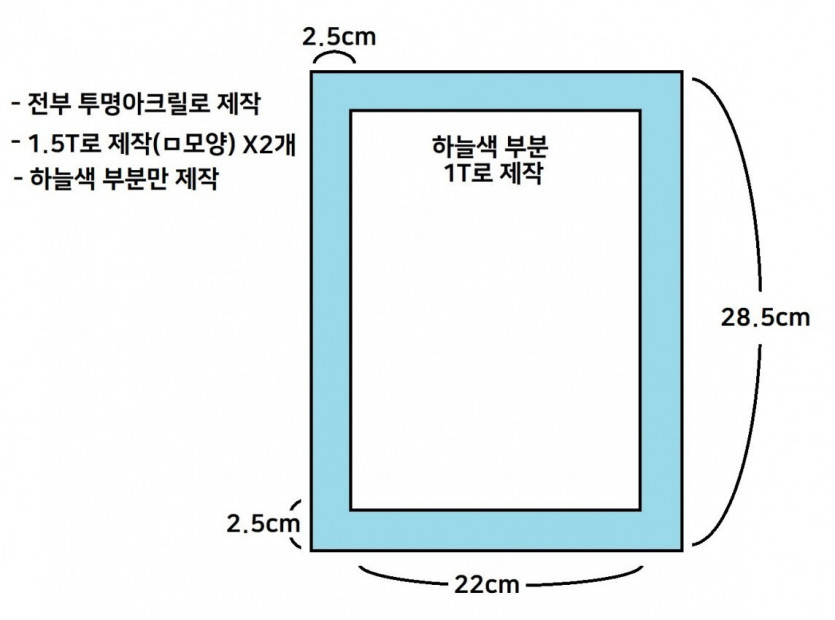

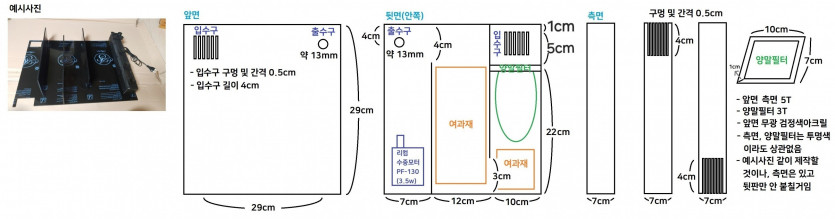

- 30큐브 어항이며, 견적 상세 및 가격 문의
- 첨부파일에 기재해두었으며, 전부 아크릴 두께는 반영하지 않은게 있을 수 있습니다
- 2번째 도면에 1.5T가 불가능하면 2T로 요청드림
- 2번째 도면은 1번째 도면을 넣은 뒤 분리 칸막이 만드는 것인데, 아크릴 두깨랑 측정되지 않은 22cm입니다 (계산식 : 29-7=22으로 함)
아크릴 무광은 제고가 없습니다. 모두 유광입니다.
아크릴은 가장 얇은 판이 약 1.3T 입니다.
아크릴 흑색5T, 3T, 투명 1.3T 레이저 커팅시 견적은 69800원입니다. (배송비 제외)
다만 일부 파트는 강도가 약해 파손 면책 동의 조건으로만 배송가능합니다.
도면 몇곳은 그대로 하시면 무조건 파손되는 부분이 있습니다. 보완하여 도면 작성하겠습니다.
주문하시면 도면 올리고 문자드리겠습니다.
