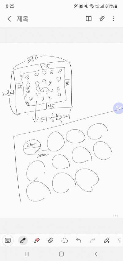

가로 350
세로 284
두께 3
타공면은 가로면 부터 45 안쪽으로, 세로면은 35 안쪽으로해주시고, 타공 크기 3, 간격은 2로 제작 가능 여부 부탁드립니다.
비용은 얼마일지요?
위 타공간격은 너무 좁아서 강도가 너무 약하고 레이저 커팅시 발생하는 열로 인해 부풀어 오를 수 있습니다.
최소 5mm 이상 간격은 유지해야 합니다.
일반적으로 해드리는 간격은 약 10mm 간격이고 이 경우의 견적은 17900원입니다. (배송비 별도)
간격을 다시 정하여 알려주시면 견적드리겠습니다.
