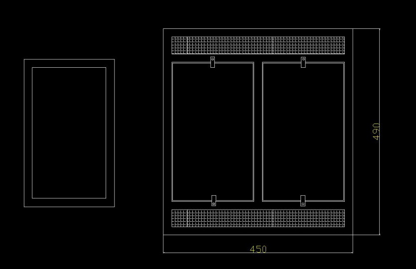

 비바리움이라고 정글을 꾸미는 어항? 같은걸 꾸미고 있습니다.
 아크릴은 휜다고 하셨는데요.
그렇다면 포맥스는 어떤가요?
그림처럼 뚫고 위아래는 환기구(철망)
가운데는 문을 두개로 하고
아래쪽은 왼쪽그림 처럼 약간큰틀을 아래턱으로 붙이고해서
직사각형 두개를 아크릴로 하면 휠꺼같아서 유리를 끼우고
아크릴이 되면 경첩을 달텐데

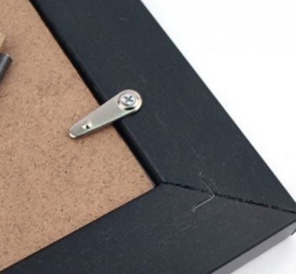

유리고정은 액자뒤에 처럼 돌려서 고정하는 식으로 포맥스에 나사해서 하려고 합니다..
포맥스는 안 휘겠죠? 철망달면서 조금씩 덧대서 고정하려고하니 괜찮을꺼같은데 어떤가요?
타공비 얼만가요? 5T 포맥스
휘는 문제는 재질의 문제는 아니구요.
물론 유리나 철 같은 아주 강도가 높은 재질이면 가능하겠으나 플라스틱 종류는
모두 비슷합니다. 포맥스도 마찬가지구요.
결국 재질의 문제가 아니라 설계 구조의 문제입니다.
일단 한판만으로 구조물을 만드시면 무조건 휩니다.
콘크리트 건물을 보시면 일정 면적 이상이면 아래로 보가 가로지르게 돼 있습니다.
수조 뚜껑도 마찬가지 입니다.
아주 작은 경우를 제외하고 보 형태로 아래쪽에 뭔가 있어야 합니다.
이에 가장 비슷한 구조가 박스 구조입니다.
박스의 세워진 부분들이 모두 보 역할을 하기 때문입니다.
물론 이 박스 구조 또한 크기가 커지면 중간에 보가 있어줘야 합니다.
도면에서 그물망 구멍과 문짝 구멍사이는 가느다란 구조입니다.
그냥 얇은 짝대기 하나 있는것과 같습니다.
문짝의 무게를 견딜 수 없습니다.
아크릴의 비중은 1.4 정도로 물보다 무겁습니다.
아래쪽을 보로 보강한다 해도 전체 구저가 좀 복잡해지는 구조입닏.
아무래도 전체 설계를 다시 한번 생각해 보셔야 할 것 같습니다.
