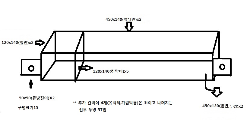

문의내용:안녕하세요?
기존 큰수조안에 베타용(투어라서 각각 한마리씩 키워야함)수조를  칸막이를 몇개해서
만들어 큐방으로 붙이려고 합니다! 첨부 그림을 보시고 견적 부탁드립니다!
제가 계산해보니까 택배비와 큐방 끼우는 구멍가공비(전에 문의드리니 하나당3,000원)포함
전부 49,500원정도 나오던데 맞는지 정확히 확인해 부탁드립니다!
수조크기가 450X130X150인데 그림대로 하면 맞는지도 한번봐주시고요!
그리고 만일 맞다면 주문은 각각 아크릴에서 장바구니에 넣고 택배비계산하고 큐방구멍
가공비만 가공비란에서 따로 계산하면 되는지 주문방법도 좀 자세히 적어주시길 바랍니다!

완성도면입니다.
모든 부품은 끼우는 방식으로 본드가 필요치 않습니다.
언제든지 재분해 조립이 가능합니다.
하판은 물이 통과할 수 있게 많은 타공을 하였으며
칸막이는 원하는 넓이로 조절 가능합니다.
뚜껑은 3T 두께로 하였으며 앞뒤판에 걸쳐짐으로 쳐지지 않습니다.
큐방구멍은 사이즈를 몰라 아직 넣지 않았습니다.
뒷판에 4군데 호리병 모양으로 뚫을 예정입니다.
차후 양산판매시 8~10만원 사이 될 것 같습니다.
도면 검토 바랍니다.

안녕하세요?
베타 칸막이 완성도면 잘 받아보았습니다! 상당히 정교하고 잘 만들어졌음에 놀랬습니다!
잘 아시셌지만 베타는 보통 동방통이라는 플라스틱통같은데 한마리씩키우는데 너무 좁기도하고
더 큰문제는 가을,겨울등 기온이 내려가는 계절에는 좁은 통안에 일일히 히터를 넣을수도 없고 전기료및 번거로워서 여러가지 방법을 사용하고 있습니다! 그래서 저는 다른 물고기를 기르는 기존 큰수조에 추워지기 시작할때부터 큰수조에 부착하여 위의 그림처럼하면 수온문제와 환수문제등 여러가지를 해결할수있을것같아 생각해내었습니다! 귀사에서 완성하신 도면을 보니까 상당히 흡족하게 잘 만드셨는데 한가지 저는 이 칸막이 수조를 제가 보내드린 그림처럼 아크릴본드로 붙여 물이 새지않게해서 여름이나 춥지않을때는 수조 바깥에서도 베타수조로서 키우려고했는데 한가지 일일히 아크릴본드로 물이새지않게 붙여야하는 어려움과 귀찮음도 있겠지만 저는 애초에 그렇게 생각하고 견적을 드렸는데 귀사에서 도안한 그림을 보니 이것도 상당히 마음에 듭니다! 그래서 우선 제가 생각했던것은 다음번에 따로 주문하기로하고 귀사 방식대로하면 궁금한게 있는데 1)크기는 제가 말씀드린 크기인지 아니면 어느정도크기인지 궁금하고 두번째2)는 칸막이는 몇개정도인지도 궁금합니다! 그리고 3)큐방문제는 저는 제그림에서 보듯이 옆면에 아크릴판에 구멍을 뚫어 붙이는식이였는데 그림을 보니 뒷면(결국 수조에 붙일땐 앞면이 되겠죠)에 큐방 구멍을 뚫어 붙이는것같은데 맞습니까? 그런데 큐방이 지름이50mm정도인데 뒤에 끼워넣는 부분이 호리병모양이라는게 이해가 잘 안되는군요! 그냥 뒤에 튀어나온부분이 같은 굵기로 약17mm정도되어 그냥 구멍에 끼우면 되는데 말입니다! 그리고 마지막으로4)베타는 플레어링이라고 하루에 10분정도 서로 보게하여 지느러미나 아가미를 펼치는 운동를 해주어야 지느러미가 말리거나 보기 흉하게되지않습니다! 그래서 평소에는 서로 보이지 않도록 검정이나 흰색 칸막이로 가려 서로 못보게하고 하루에10분정도만 서로 보게해야하기때문에 유색칸막이도 투명 칸막이 수만큼 필요한데 가능하고 포함될수있는지요?
이상 1번부터4번까지 궁금증을 답변해주시면 대단히 고맙겠습니다! 40,000원정도의 견적비를 말씀하셨는데 제가 원하는 크기의 베타수조와 칸막이(가림막칸막이포함)포함해서 귀사의 도안대로 해주신다는것인지 대단히 번거롭게 해드려 죄송하지만 확인해보시고 답변부탁드립니다! 답변 오는대로 검토후 결정하겠습니다!
참고로 만일 잘 만들어지고 모양만 좋다면 상당한 히트를 칠것으로 기대됩니다! 인터넷수족관이나 옥션등에 베타수조를 쳐보면 아주 조잡하거나 조그만 아크릴수조 상품이 몇개 시중에나와있는데 별 인기를 못끌고있는데 귀사의 위의 상품이 잘 만들어지면 제가 속해있는 몇개의 열대어동호회나 베타동호회에 사용후기등을 올리면 상당한 인기와 수요를 창출할것으로 기대됩니다!
아뭏튼 저의 몇가지 질문에 우선 답해주시길 부탁드립니다! 감사합니다!
1. 크기는 주신 도면을 토대로 하여 내부 사이즈는 동일합니다.
2. 칸막이는 각 4개 씩 8개 드리겠습니다.
3. 큐방 구멍은 말씀과 같구요. 다만 위 글에 큐방 모양이 제가 생각했던 것과 다른 모양이라 호리병 모양의 구멍은 불가능 할 것 같구요. 제 의견을 말씀드리자면 큐방보다 옆판을 걸고리 모양으로 만들어 수조에 걸치는 방식나 걸고리를 분리형으로 따로 만들어 걸게 하는 것이 더 좋을 것 같습니다. (걸고리는 국내 상용 수조 몇종을 조사하여 두세가지 형태로 만들 생각입니다.)
사진으로 주신 큐방은 흡착력이 좋지 않아 대참사를 부를 수도 있습니다. ^^;;
4. 말씀 들린 것 처럼 투명, 유백색 각 4장 씩 이면 충분할 것 같습니다.
칸막이 설치 홈이 촘촘함으로 바로 옆 홈에 꼿고 빼는 방식으로 하시면 좋을 것 같습니다.
앞서 말씀드린 것 처럼 내부크기는  주신 도면과 동일합니다.
견적은 40000원이구요. 정식판매가 된다면 가공비, 개발비 등을 포함해야 함으로 많이 오를 수 밖에 없습니다.
국내 시장이 좁아서 많은 수요가 발생할지는 조금 의문입니다만
저도 물생할을 오랜동안 해 왔기에 국내 동호인들에게도 조금이나마 도움이 되는 것으로 만족합니다.
사용해 보시고 지속적인 피드백 주신다면 최대한 협조해 드리겠습니다.
