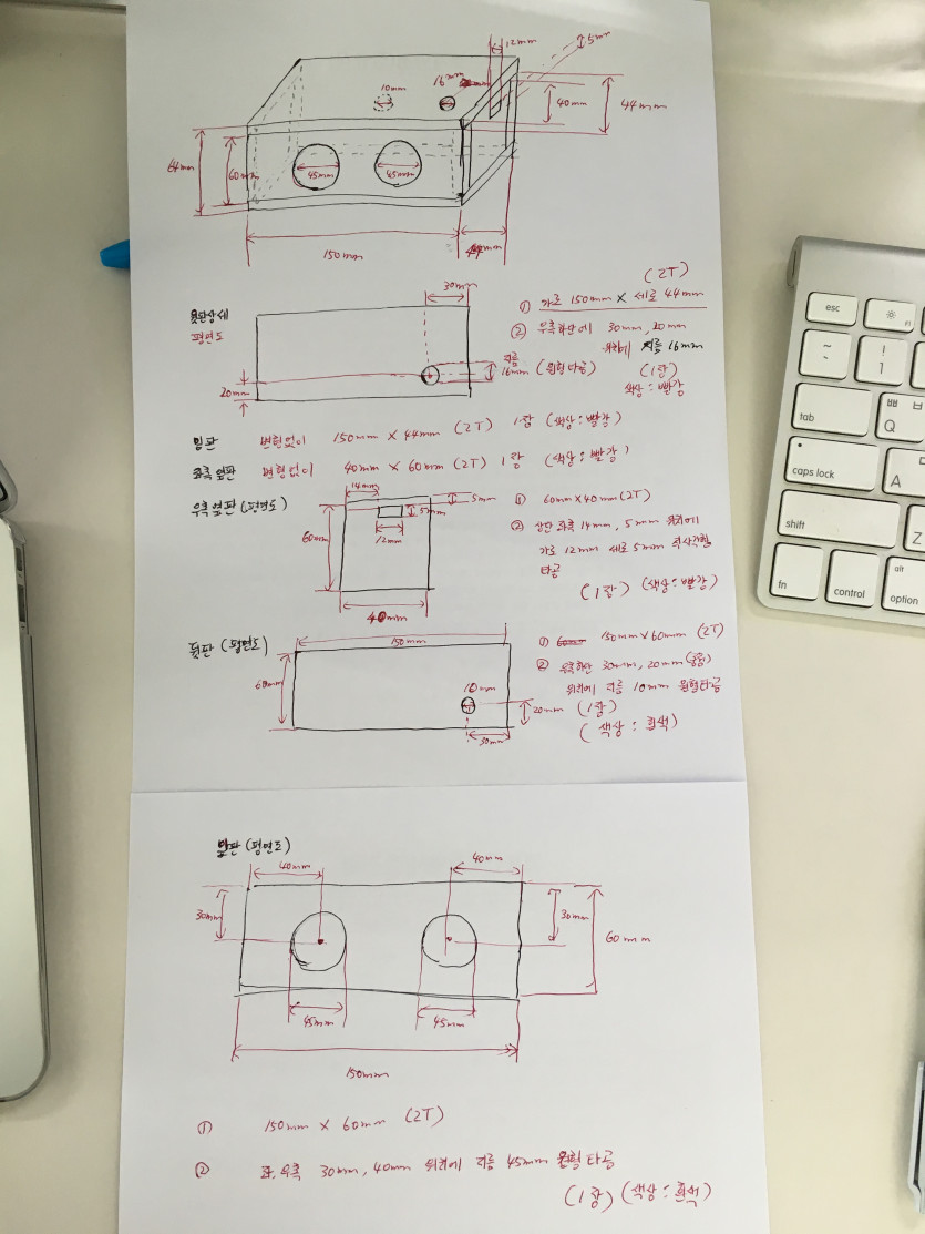

포맥스 cnc 가공문의 드림니다.
주문개요는 아래와 같고 제가 손으로 그려서 찍은 도면은 별도 첨부합니다.
1) 위판: 150mm x 44mm(2T) 에 우측하단에 중점에 (30mm, 20mm) 지름 16mm 원형 타공, 색상(빨강) 1장
2) 밑판: 변형없이 150mm x 44mm(2T)  색상(빨강) 1장
3) 좌측옆판: 변형없이 40mm x 60mm(2T) 색상(빨강) 1장
4) 우측옆판 :  40mm x 60mm(2T) 상단 (14mm, 5mm) 위치에 가로(12mm) , 세로(5mm) 직사가형 타공, 색상(빨강) 1장
5) 뒷판 :  150mm x 60mm(2T) 우하단 (30mm, 20mm) 중점 위치에 지름 10mm 원형 타공, 색상(흰색) 1장
6) 앞판 :  150mm x 60mm(2T)에 좌/우측 중점(30mm, 40mm)에 지름 45mm 원형 각각 타공 , 색상(흰색) 1장
소량가공은 몰에서 판매하고 있는 상품에서만 가능합니다.
주니박님의 댓글
no_profile 주니박쪽지보내기 메일보내기 자기소개 아이디로 검색 전체게시물 작성일
수치 변경해서 다시 올립니다.
견적 처리해서 결제할수 있도록 처리 바랍니다.
1) 위판: 150mm x 46mm(3T) 에 우측하단에 중점에 (30mm, 20mm) 지름 16mm 원형 타공 색상(흰색)  1장
2) 밑판: 변형없이 150mm x 46mm(3T)  색상(흰색)   1장
3) 좌측옆판: 변형없이 40mm x 60mm(3T) 색상(흰색)   1장
4) 우측옆판 :  40mm x 60mm(3T) 상단 (14mm, 5mm) 위치에 가로(12mm) , 세로(5mm) 직사가형 타공 ,색상(흰색) 1장
5) 뒷판 :  150mm x 60mm(3T) 우하단 (30mm, 20mm) 중점 위치에 지름 10mm 원형 타공, 색상(흰색) 1장
6) 앞판 :  150mm x 60mm(3T)에 좌/우측 중점(30mm, 40mm)에 지름 45mm 원형 각각 타공 , 색상(흰색) 1장
전체 견적은 36500원입니다.
왼쪽 가공비 상품에서 금액 입력하셔서 주문하시면 되겠습니다.
굳이 포맥스로 하실 이유가 없다면 아크릴로 하시는 것이 좋을 것 같습니다만
아크릴로 하신다면 본드 하나 포함해서 같은 금액에 해 드리겠습니다.
아크릴 색상알려주시구요. 투명,스모그청색,백색,반투명,흑색 가능합니다.
주니박님의 댓글의 댓글
그러면   스모그 청색 아크릴로 가공 부탁드리겠습니다
주니박님의 댓글
위판 원형타공 위치가 변경되어서 다시 사이즈 올려 드립니다.
결제는 한 상태이고 아크릴판 색상은 스모그 청색으로 해주시고 사이즈는 아래의 사이즈로 최종 가공해주시길 바랍니다
1) 위판: 150mm x 46mm(3T)  중앙 (75mm, 23mm)에  지름 16mm 원형 타공   1장
2) 밑판: 변형없이 150mm x 46mm(3T)     1장
3) 좌측옆판: 변형없이 40mm x 60mm(3T)   1장
주니박님의 댓글
죄송합니다. 앞판쪽 가공사항이 또 약간 변형되어서 다시 올립니다.
6) 앞판 :  150mm x 60mm(3T)에 좌/우측 중점(40mm, 40mm)에 지름 50mm 원형 각각 타공
네 변경된 치수로 가공하겠습니다.
최종도면입니다.
