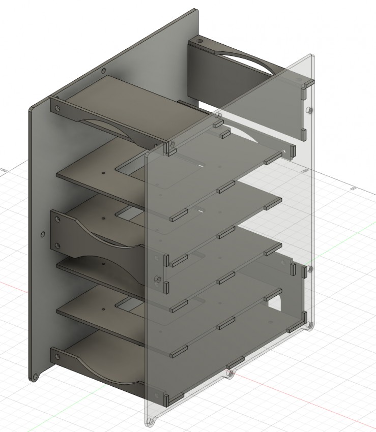

미니 PC 케이스 만드려보려고 합니다.
Autodesk Fusion 360 -> DWG 로 출력 하였습니다.
총 17 조각으로 이루어져 있습니다.
총 크기
126mm x 255mm x 220mm
해당 dwg 파일만 있으면, 가공이 가능한지..
견적은 얼마나 나오는지 알려주세요!

위에 스크린샷 추가해서다 다시 올렸습니다.
아크릴 투명 3T 레이저 커팅시 견적은 42900원입니다. (배송비 제외)
아크릴은 두께 편차가 좀 있으니 조심해서 가조립 해보시고 들어가지 않는다면 홈이나 끼워지는 부분을 줄로 갈아내야 할 수도 있습니다. 유격이 좀 있더라도 처음부터 홈의 너비를 3.2mm 정도로 설계하는 것도 방법입니다.

구멍을 갈아내든 사포로 갈든 해볼게요!
주문은 최종 확인하고 화요일에 하겠습니다!
