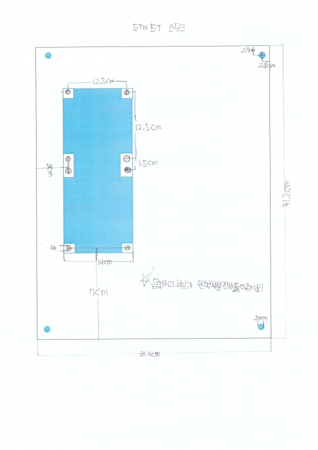

문의내용: 손으로 그린거라 무척 조악하네요 ;; 5T 스모그 아크릴로 레이저 제작 희망합니다.
전체견적은 35000원입니다.
내부 음영처리된 직사각형의 세로 길이와 내부 4mm 구멍의 위치 그리고 그 구멍주위의 사각형의 크기를 5mm 구멍의 위치를 표현한 것 처럼 표기해 주시기바랍니다. 귀퉁이 4개중 하나만 표기해 주시면 됩니다.

사각형의 크기는... 모서리 4개는 가로 세로 20mm 중앙부분은 40mm 에 홀 센터끼리의 간격이 15mm 로
부탁드립니다
음영 처리 된 큰 직사각형의 세로 길이도 누락되어 있습니다.
유추해서 크기를 알수는 있겠지만 혹시 모르니까요.

넵 다시올릴게요!
4mm 홀을 둘러싸고 있는 20mm와 40mm 사각형에 라운드를 조금 주면 예쁠것 같네요.
그렇게 할까요?

넵 ! 그렇게 부탁드립니다!

혹시 오차가 있으면 집에서 줄로 살짝 갈아서 써도 되겠지요 ?
약간의 오차는 줄로 갈면 되긴 하지만 그런일이 없게 잘 측정하시는것이...
20mm 사각형 안에 4mm 구멍의 위치가 18mm가 아닌 것 같습니다. 확인바랍니다.

16mm 입니다! 잘못 적어놨네요 ㅠ

측정은 구멍의 중심에서 외변까지 입니다. 바깥 모서리도 마찬가지구요
최종도면 치수 확인 부탁드립니다.
4mm 홀 부분 확대입니다. 확인바랍니다.
쿠마쿠마님의 댓글
no_profile 쿠마쿠마쪽지보내기 메일보내기 자기소개 아이디로 검색 전체게시물 작성일
네 맞습니다!
