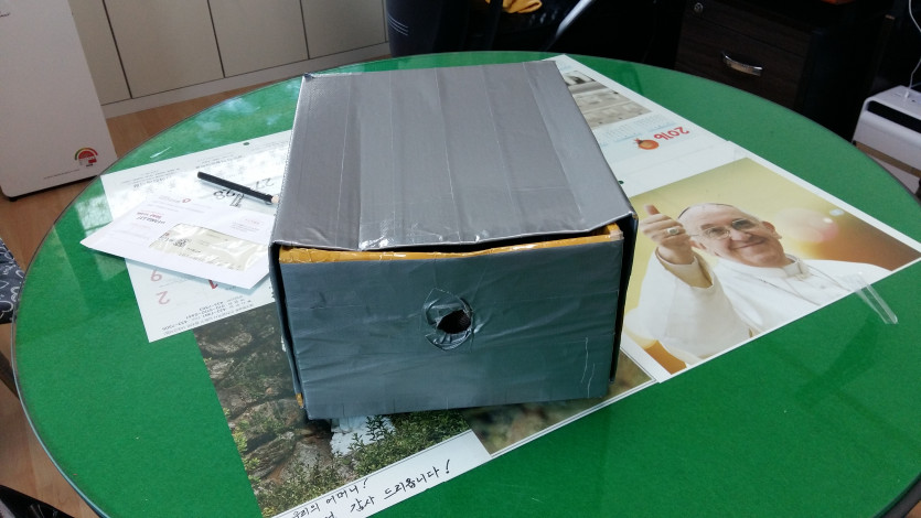

 크기는 안의상자크기는 가로 28cm * 세로 25cm*높이 15cm 입니다 밖의 크기는 안의 상자를 넣을수 있으면 됩니다. 8개 정도 필요한데  견적 부탁드립니다.

아크릴판이 몇개 필요한지 알고싶어서 말씀 드렸는데  알려주세요. 상자는 아는데 곁에것때문에,,,
아크릴 5T 기준으로 앞이 트인 290*255*160의 상자를 만들면 됩니다만.
딱맞는 크기로 할 경우 내부상자가 꽉 끼어 안들어갈 수 있습니다.
2~4mm 정도 크게 만드셔야 합니다.
따라서 위 수치에서 깊이 부분인 255 수치는 그대로 두고 290과 160의 사이즈를 늘려주셔야 합니다.
여유있게 4mm 늘려 준다면 294*255*164 사이즈의 앞이 트인 상자를 만드시면 되겠네요.
필요하신 판은
아크릴 5T기준 (3T도 가능하나 얇아서 초보의 경우 조립이 어렵습니다.가격차이도 별루 없구요.)
앞판은 없구요.
뒷판 284*154 1개
양옆판 255*154 2개
상하판 294*255 2개
셋당 수량이므로 필요하신 박스 수 만큼 곱하기 해서 주문하시면 되겠네요.
조립은 필히 가조립을 해보고 하시기 바랍니다.
