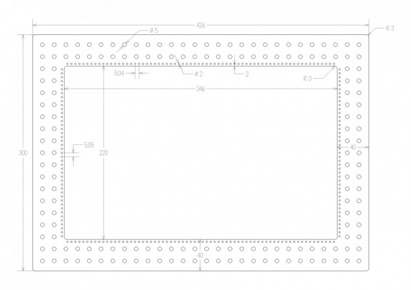

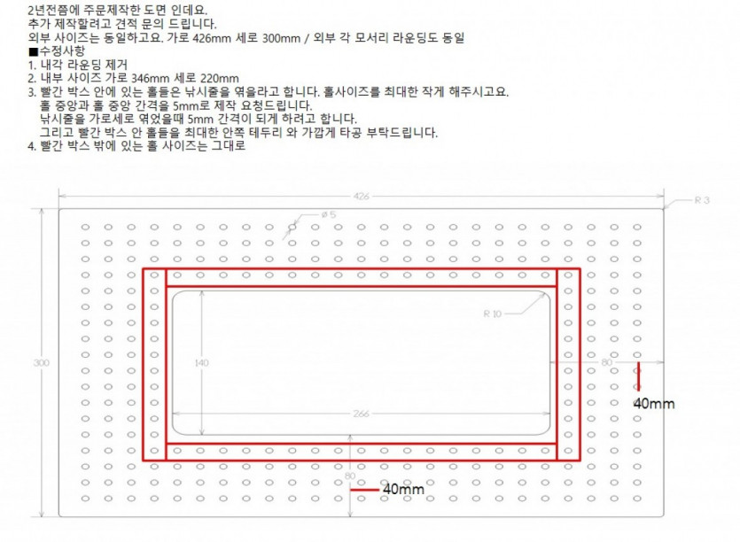

수조 덮개 견적 문의드립니다.
이미지 참고 부탁드립니다.
내각 라운딩은 크랙방지를 위해 하는 것입니다. 최소 3mm는 해주어야 합니다.
내각이 직각이면 배송이나 사용 중 크랙이 매우 잘 발생합니다.
내각 라운딩을 하지 않으신다면 파손면책동의 조건으로 배송합니다.
낚싯줄용 홀은 일반적으로 2mm로 합니다만 더 작다면 끼우기 힘드실 겁니다.
원하시는 홀 지름을 알려주시면 그대로 해드리겠습니다.
아크릴 투명 5T 레이저 커팅시 견적은 37200원입니다. (배송비 제외)
주문하시면 도면 올리고 문자드리겠습니다.

내각 라운딩 최소로 해주시고요
낚시줄용 홀은 2mm로 진행해주세요.
8T용 뚜껑 거치대 4개 포함해서 배송비까지 알려주심 입금해드리겠습니다.
견적과 뚜껑 받침대를 함께 장바구니에 담아 주문하시면 배송비 3000원 까지 합산되어 결제됩니다.
해수인님의 댓글
no_profile 해수인쪽지보내기 메일보내기 자기소개 아이디로 검색 전체게시물 작성일
42,200원 결제 완료입니다.
본문에 도면 첨부하였습니다.
