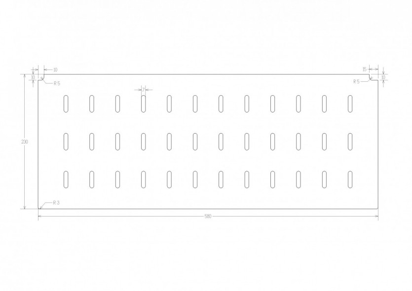

양*현 님 수조뚜껑 도면 확인부탁드립니다. 페이지 정보 작성자 다이포쪽지보내기 메일보내기 자기소개 아이디로 검색 전체게시물쪽지보내기 메일보내기 자기소개 아이디로 검색 전체게시물 댓글 5건 조회 443회 작성일 24-03-19 14:33 목록 글쓰기 본문 댓글 5 댓글목록 다이포님의 댓글 다이포쪽지보내기 메일보내기 자기소개 아이디로 검색 전체게시물쪽지보내기 메일보내기 자기소개 아이디로 검색 전체게시물 작성일 24-03-19 14:38 도면 치수 확인후 댓글 주시면 작업진행하겠습니다. <p>도면 치수 확인후 댓글 주시면 작업진행하겠습니다.</p> 댓글 옵션 답변 양*현님의 댓글 양*현이름으로 검색이름으로 검색 작성일 24-03-19 15:02 제가 세로 사이즈 잘못 입력한것 같습니다. 다시 확인하고 연락드릴게요. 제가 세로 사이즈 잘못 입력한것 같습니다. 다시 확인하고 연락드릴게요. 댓글 옵션 답변 삭제 양*현님의 댓글 양*현이름으로 검색이름으로 검색 작성일 24-03-19 15:14 어항 사이즈가 600(가로)*200(세로)*250(높이)이고, 유리두께는 5미리입니다. 유리두께 5미리와 양쪽 여분 5미리씩을 제외한 580*180으로 뚜껑크기 계산했어야 했는데, 세로를 어항 높이인 250으로 잘못 기재했어요ㅠㅠ 세로 길이를 230->180으로 수정 부탁드려요. 어항 사이즈가 600(가로)*200(세로)*250(높이)이고, 유리두께는 5미리입니다. 유리두께 5미리와 양쪽 여분 5미리씩을 제외한 580*180으로 뚜껑크기 계산했어야 했는데, 세로를 어항 높이인 250으로 잘못 기재했어요ㅠㅠ 세로 길이를 230->180으로 수정 부탁드려요. 댓글 옵션 답변 다이포님의 댓글의 댓글 다이포쪽지보내기 메일보내기 자기소개 아이디로 검색 전체게시물쪽지보내기 메일보내기 자기소개 아이디로 검색 전체게시물 작성일 24-03-19 15:18 뚜껑은 세로 길이 수정해서 보내드리구요. 칸막이 2개는 사이즈 그대로 하면 되는거죠? <p>뚜껑은 세로 길이 수정해서 보내드리구요.</p> <p>칸막이 2개는 사이즈 그대로 하면 되는거죠?</p> 댓글 옵션 답변 양*현님의 댓글의 댓글 양*현이름으로 검색이름으로 검색 작성일 24-03-19 15:44 네 네 댓글 옵션 답변 삭제
