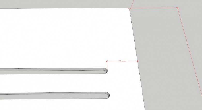

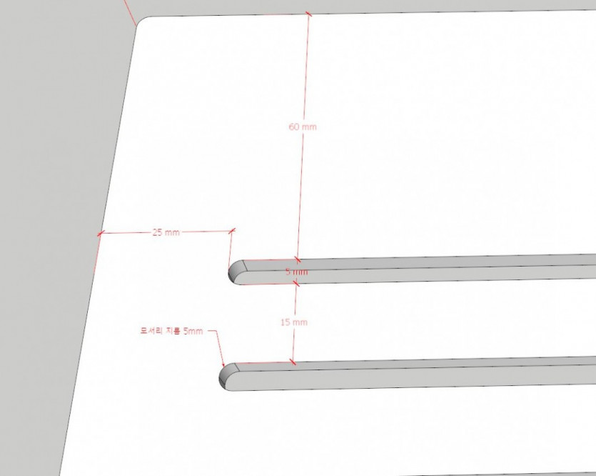

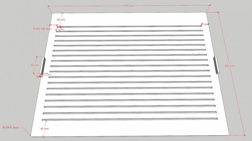

1. 타공이 도면처럼 가로로 길게 되는지 궁금합니다. 어렵다고 하면 몇간격으로  끊어야 하는지도 알려주세요.
2. 타공사이 15mm로 계산했는데 최소 몇이 필요한지도 궁금합니다. 환기문제로 더 조밀하게 뚫고 싶습니다.
단일로 긴 타공일 경우 실제 판을 지탱하는 부분은 양쪽 가장자리 뿐이라 매우 약합니다.
말씀처럼 몇군데로 끊어주여야 합니다.
위 경우 가로 타공개수를 3~4개 정도 해주셔야 합니다.
타공의 개수보다 타공하지 않는 부분이 전체의 약 30% 정도는 있어줘야 강도를 유지할 수 있습니다.
위 같은 경우 가로 576의 30%인 173 정도의 타공하지 않는 부분이 있어야하는데 좌우 타공되지 않는 부분이 50입니다. 따라서 타공되지 않는 부분의 합이 173 이상이 되게 전체 사이공간을 잘 분배하여 유지시켜 주시면 되겠습니다.
세로부분는 길이 450이므로 70%인 315로 공간을 가지게 타공한다면 5mm 타공일 경우 63개가 가능하나 상하공간 106을 뺀 부분에서 타공을 해야 하므로 간격이 너무 좁아 열변형이 올수 있으므로 최소 10mm의 간격으로 타공할수 있다고 생각하시면 되겠습니다.
