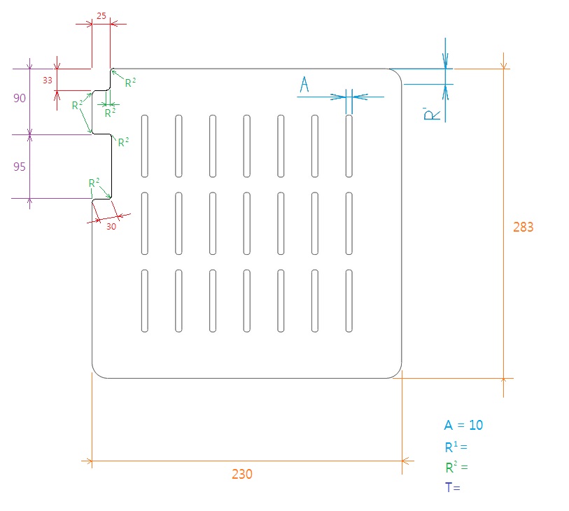

어항위에 얹는 뚜껑이 아니라
현재 가지고있는 뚜껑 거치대에 끼우는 뚜껑을 제작의뢰 드립니다.
( 어항 내부에 걸쳐지는 뚜껑입니다.)
목적은, 관상어의 탈출 방지 & 다수의 타공으로 뚜껑에 이슬맺힘 방지
입니다.
외부여과기의 입/출수구 파이프 들어가는 부분이
도면 상단부에 있구요, (빨강)
조명 거치대를 끼우는 부분의 홈이 도면 중간부분에 있습니다. (보라)
각 홈의 R2 는 라운딩 이긴 한데,
손이 다치거나 하지 않는정도면 됩니다.
(너무 각지지만 않는 정도)
( 라운딩 최소 단위를 모르고,
초보자라 지름값인지 반지름값인지를 몰라서 용도를 말씀드립니다.)
뚜껑 귀퉁이 (R1) 또한
어항 내부에 뚜껑이 얹어지는 것이기 때문에
어항에 쏴진 실리콘때문에 뚜껑이 들어가지 않는 경우만
발생하지 않을 정도면 될거 같습니다.
설명이 난해한데
좀 더 알아듣기 쉽게 말하면,
R1의 값은 히터선이나 전선 1~2가닥이
무리없이 널널하게 들어가는 정도면 될거 같습니다.
(너무 널널하면 관상어가 튀어나갈수도 있습니다..)
A 값이 10mm 인것을 고려하면,
관상어는 10mm 정도의 구멍까지는
탈출할수 없을거라 생각합니다.
이정도 의뢰를
투명아크릴
두께 3T, 5T
각각으로 견적 문의드립니다.
워낙 빈공간을 찾아서 뛰어오르는 종이라
난해한 견적을 문의드립니다..
감사합니다.
추가로, R1 R2의 값은 어느정도가 괜찮은지 말씀 주셧으면 감사하겠습니다.
도면상 R로 표기되면 일반적으로 반지름을 뜻하구요 D로 표기되면 지름을 뜻합니다.
R1의 경우 10mm정도면 되구요. R2의 경우 레이저 가공 특성상 손을 다칠 만끔 뽀족하게 되지 않으므로
하지 않아도 되구요. 미관상이라면 반지름 3mm 정도만 주시면 됩니다.
견적은
3T의 경우 15000원 5T의 경우 18000원입니다.
