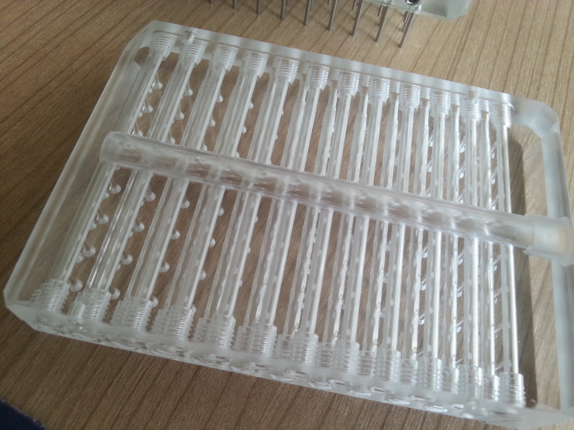

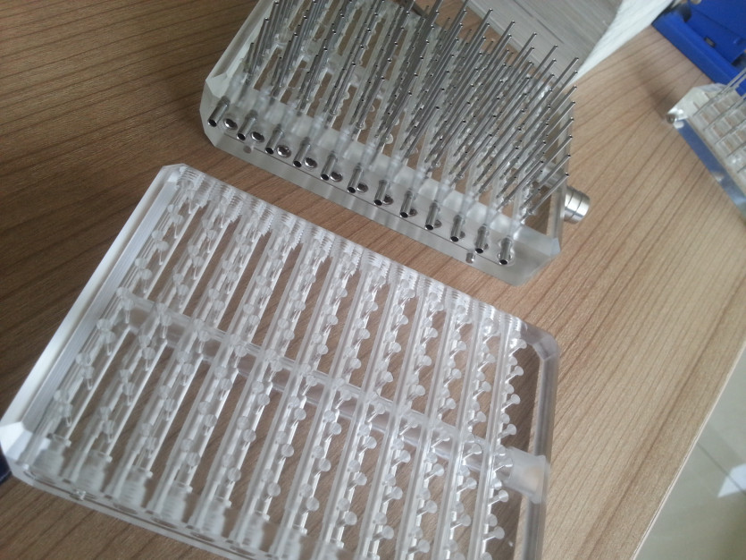

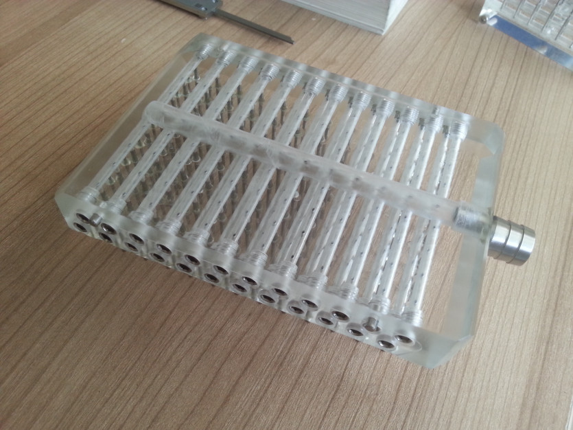

 안녕하세요 ?
방금 전화를 드렸던 중국에 정태호 입니다..
위 제품은 중국 공장에서 가공한 제품 입니다..
문제는 2가지 입니다..

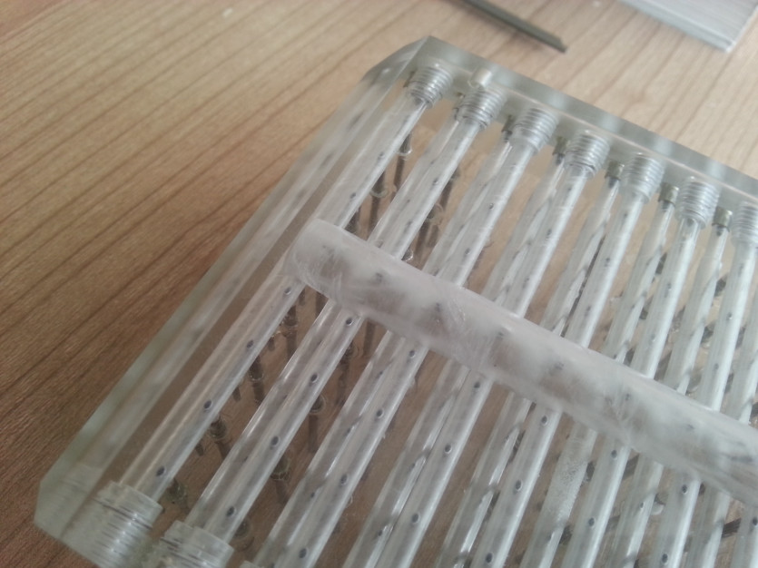

1. 보시면 아시겠지만 이미 pin이 조립된 것의 중간 홀구멍이 직경이 9.5 인데 끝단이 투명성이 좋치 않죠?  물론 아직 조립이 되지 않은 것은 좀 나은것 같습니다.. 투명성 부족이 이구요
해서 2개 제작 하면 한개는 불합격 제품이 나오니 코스트 문제..
2. 작은 홀가공이 총96개 입니다..큰것은 직경이 1.5 작은것은 1.2 입니다,,
좌측우측에 마구리 한 구멍은 직경이 3.2 이구요
두께는 25t 입니다..
3. 중국 재질의 내부 조직이 좋치 않아 한국 재료를 구매 해서 해볼까 생각을 해보기도 하고
   일부분을 한국에서 가공을 해올까도 생각 하던중 귀사에 웹사이트를 알게 되었습니다..
4. 물론 제작을 하려면 전용 드릴이 있어야 하것 입니다..
하도 답답해서 협력 가능한 부분이 있을까 해서 몇자 적습니다..
감사합니다..
정말 어려운 작업이네요.
저희는 가공이 불가능하겠습니다.
