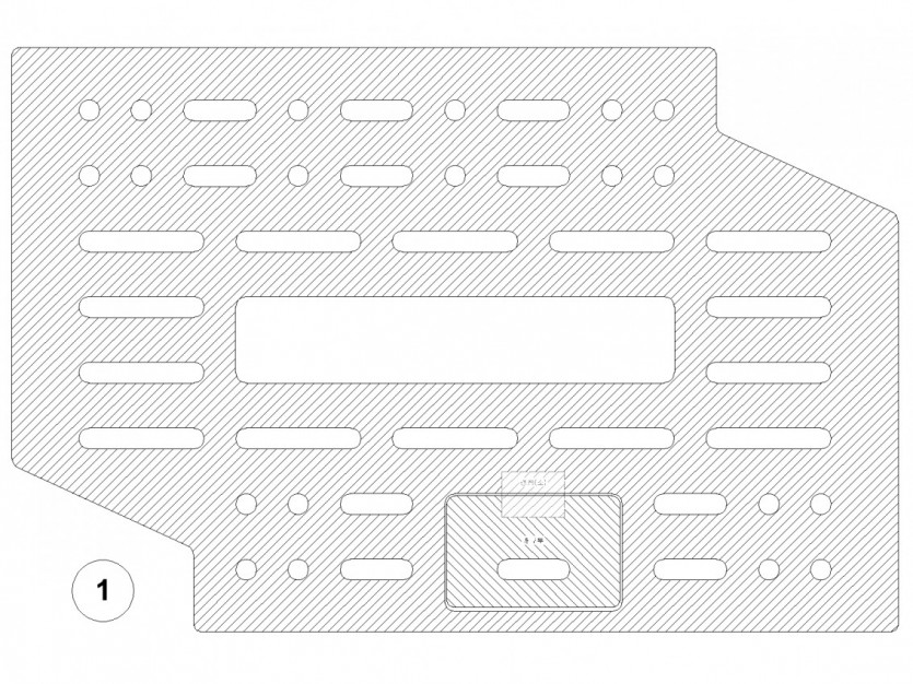

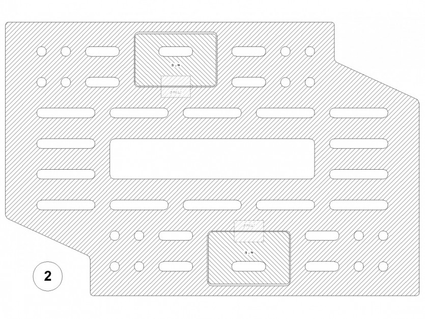

5T 424*280 규격의 어항용 뚜껑을 제작하려고 합니다.
개구부 갯수에 따라 두가지 견적 부탁드립니다.
감사합니다.
아크릴 투명 5T 레이저 커팅시 견적은 각 32900원, 33100원입니다. (배송비 제외)

견적 감사합니다! 금액 차이가 얼마 안 나니 2안으로 가도 되겠네요. 질문이 몇가지 더 있습니다.
01. 개구부와 개구부 뚜껑 규격은 제가 그려놓은대로 작업해도 여닫는데 문제 없을까요?
02. `경첩(소)`는 포함견적인가요? 그리고 경첩이나 손잡이 등은 아크릴본드로 붙여주면 되는건가요?
03. 타공한 원, 타원 조각을 몇개 같이 받을 수 있나요? 개구부가 아래로 떨어지지 않게 받치는 용도로 쓰려고 합니다.
04. 발주넣으면 제작 후 택배발송까지 며칠 봐야할까요?
1. 뚜껑을 더 작게 할 필요 없습니다. 따낸 뚜껑을 그대로 쓰시면 됩니다. 커팅은 그렇게 해 드리겠습니다.
2. 미포함 견적입니다. 경첩, 손잡이, 본드 등도 장바구니에 같이 담아 주문하셔야 합니다.
경첩(소)는 뚜껑 하나당 두개가 적당할것 같습니다. 총 4개 필요하겠네요.
경첩이나 손잡이는 뚜껑이 닫힌 상태에서 자리를 잡고 움직이지 않게 잘 누르면서 본드를 흘려넣어 넣어시면 됩니다.
3. 그렇게 하지 마시고 손잡이를 뚜껑과 본체 사이에 위치시킨 후 뚜껑 쪽만 접착하시면 손잡이가 그 역할을 해 줍니다.
4. 금일 2시 이전 주문하시면 금일 출발합니다. 다만 설날 연휴로 인해 내일 까지 주문분만 배송됩니다.
설날 이전에 받으시려면 내일 2시 이전 까지는 주문하셔야 합니다.
