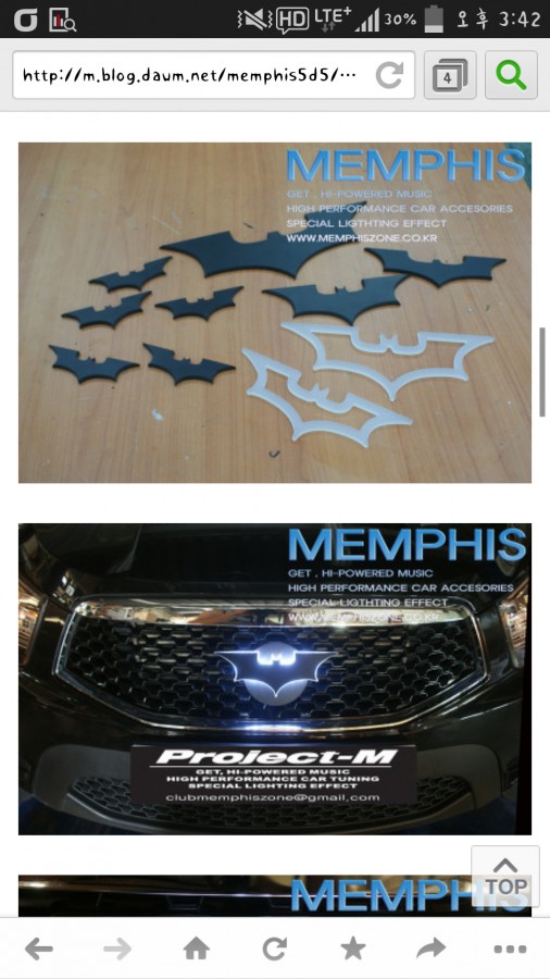

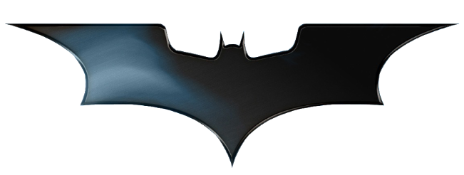

사진의모양처럼 가공하려합니다.
아크릴 흰색과 검은색을 겹쳐서 면발광되도록 만들어 볼려고 합니다
크기는 흰색은 테두리형테로 속이 비어있게하여 가로15센치 세로 5센치 정도로하고 검은색은 흰색이랑 겹쳤을때 흰색이 살짝보이도록 흰색보다 조금작은사이즈로 흰색2개검은색2개해서 견적문의드립니다.
참고로 두번째 사진처럼 led적용해서 차량에 장착예정입니다 흰색은 면발광효과가 날수있도록 할생각이라서 아크릴이나 혹시 pc판처럼 면발광되는 제질도 있으신지도 문의드립니다.
우선 벡터 도면이 있어야 제작가능하구요.
벡터도면이 없다면 일반이미지에서 벡터파일을 뽑아내는 작업이 필요합니다.
벡터 도면이 있다면 2만원이구요.
없다면 이미지 작업을 해야돼서 3만원입니다.
면발광은 투명아크릴을 그대로 써도 되구요.
면을 사포로 살짝 밀어주면 됩니다.
일단 그냥 투명아크릴로 해도 예쁘게 나오구요. 면 전체가 발광되도록 해보고 싶다면
다시 사포질 조금 해 주시면 됩니다.
