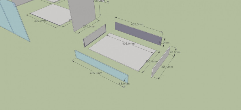

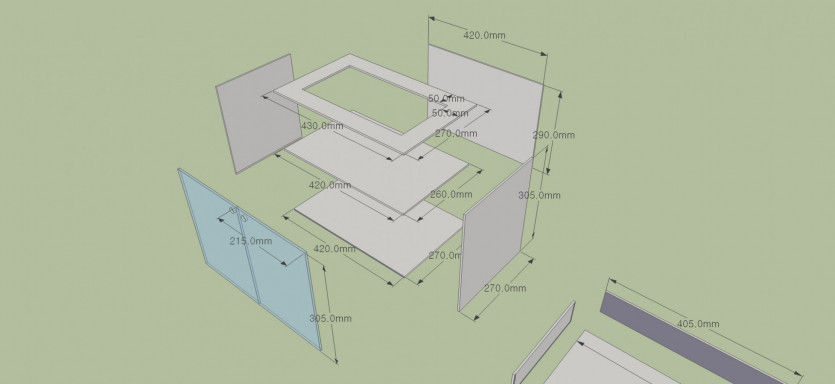

모든 단위는 mm, 도면은 1:1 도면 기준입니다.
상기 내용을 꼭꼭꼭 숙지하시고 문의 부탁드립니다.
 업로드 된 파일대로 사육장 제작 예정입니다.
앞면 하늘색 표현 된 곳만 5T 아크릴이고 다른면은 모두 5T 포맥스로 제작 예정입니다.(색상은 화이트입니다.)
견적내고 구입 바로 하고 싶은데 여기서 바로 주문이 가능한지 아니면 치수대로 각각 장바구니 담아서 주문 해야되나요? 답변 부탁드려요^^

아! 앞면 아크릴은 투명아크릴이구요. 사육장이 문이 될거예요.
5t로 문을 만들어 달면 좀 무거울것도 같은데 조언 부탁드립니다.
그리고 아래쪽 파일은 사육장 안으로 들어갈 서랍같은 거예요.
안녕하세요. 우경미님
말씀처럼 치수대로 각각 장바구니에 담아 주문하시면 되구요.
최상단 판에 안쪽으로 cnc가공을 해야하므로 왼쪽 가공비 상품에서 10500원 입력하셔서 같이 장바구니에 담아 주문하시면 되겠습니다.
그리고 굳이 위정도 크기의 문은 5T로 하실 필요 없구요. 3T로 하시는 것이 무게 면에서 나을 듯 합니다.
