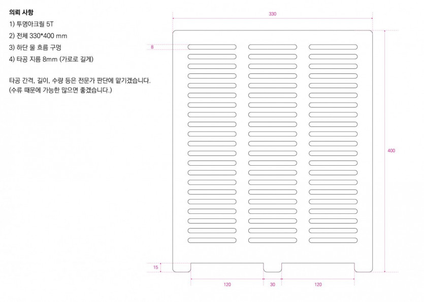

거북이 두 마리를 분리하기 위한 용도입니다.
1) 투명아크릴 5T
2) 전체 330*400mm
3) 하단 물 흐름 구멍
4) 타공 지름 8mm (가로로 길게)
*타공 간격, 길이, 수량 등은 전문가 판단에 맡기겠습니다. (수류 때문에 가능한 많으면 좋겠습니다.)
* 러프하게 그린 도안 이미지 및 ai파일(10.0버전)을 첨부합니다.
견적 부탁드립니다.
감사합니다.

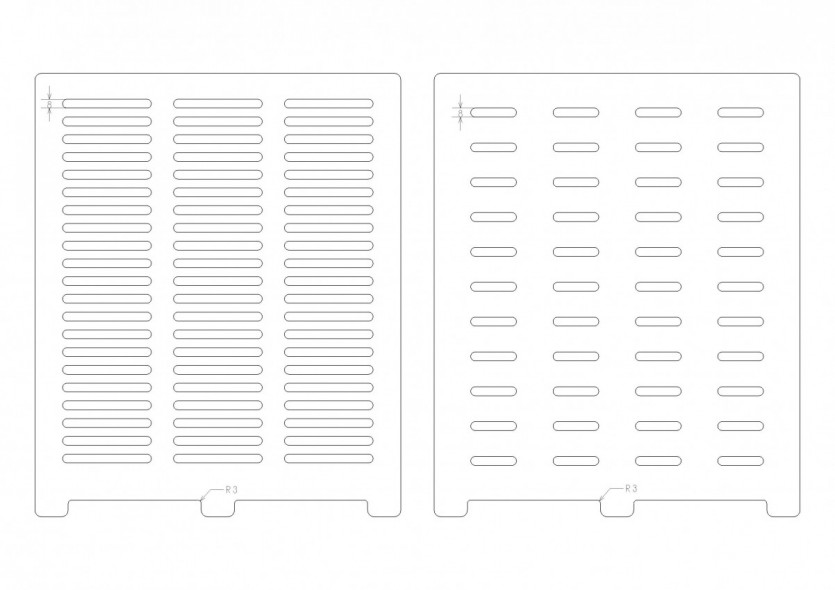

본문에 도면 첨부하였습니다. 하단 부분 내각은 크랙 방지를 위해 약간 둥글게 처리하였습니다.
좌는 주신 도면 그대로이고 우는 추천 드리는 도면입니다.
아크릴 투명 5T 레이저 커팅시 견적은 각 48800원, 29300원입니다. (배송비 제외)
다만 좌측도면의 경우 너무 약하여 파손면책 동의 조건으로만 배송됩니다.
