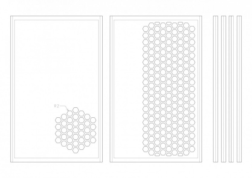

첫번째 사진처럼 PC 케이스 사이드 패널을 제작 하려합니다.
사진에는 원 두개를 뚫었지만 저는 오른쪽 하단에 육각형 타공 하려합니다.
2T 한장에 육각형 타공이 그림처럼 들어갔으면 좋겠습니다.

2T 두장 중 한판은 우하단 육각타공이고 한판은 하단 전체 육각타공이 맞는지요?
아크릴 투명 2T 328*206 4장
투명 1.3T 328*10 8장 (아크릴은 1.3T가 가장 얇은 판입니다.)
이상 내용이 맞다면 71900원입니다. (배송비 제외)
주문하시면 실제 커팅될 도면 올리고 문자드리겠습니다.
*아크릴 간 접착을 하게 되면 깨끗하게 붙이기 힘듭니다. 락카칠이나 뒷면에 전기테입으로 붙이는 것이 좋을 듯 합니다.

본문에 도면첨부하였습니다.
마킹은 뒷쪽에 하기 때문에 이미지는 역상으로 되어있습니다.
육각타공을 그대로 하면 각진 부분에 크랙이 발생하기때문에 R2로 약간 둥글게 처리하였습니다.
얇은 선들은 마킹이 될 선들입니다.
확인해 보시고 댓글 주시면 작업진행하겠습니다.

네 맞습니다 이대로 작업부탁드립니다.
