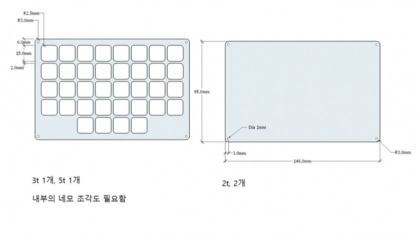

투명 아크릴을 그림과 같이 가공하고 싶은데
왼쪽 그림의 3t,5t 가공시 발생하는 네모조각들도 필요합니다.
네모 조각을 따로 가공을 해야할지, 왼쪽의 것을 가공시 발생하는 부분을 받을 수 있을지 의견 부탁드립니다.
검토 후에 설계 변경이 필요한 부분을 알려주시면 반영하여 수정해보도록 하겠습니다
견적 부탁드리겠습니다
감사합니다.
자르고 남은 조각 포함 아크릴 2,3,5 T 레이저 커팅시 견적은 37000원입니다. (배송비 제외)
레이저 굵기가 약 0.2mm 가량 됩니다. 따라서 잘라낸 조각은 약 0.4mm 작아지게 됩니다.
끼워 넣으면 아주 약간 여유생기는 정도입니다.
주문하시면 도면 올리고 문자드리겠습니다.
