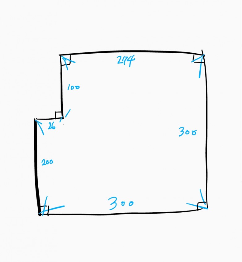

도면을 다시 그려왔습니다
견적을 여쭤봅니다. 사장님^^
중앙에 지름 1.5cm 구멍이 있어도 좋을 것 같습니다
아크릴 투명 3T 레이저 커팅시 견적은 16200원 5T는 19200원입니다. (배송비 제외)
주문하시면 도면 올리고 문자드리겠습니다.
지운님의 댓글의 댓글
지운이름으로 검색 작성일
어항 내부에 들어가는 규격이 아니라 테두리에 걸쳐놓는 (어항 상단 테두리 4면이 모두 닿는) 사이즈의 뚜껑인데요. 3t로 해도 처짐이 없을까요?
3T는 뚜껑으로 사용하기에는 얇습니다.
5T로 하시고 내부 따뜻한 공기가 충분히 빠져나올수 있게 타공을 많이 해 줘야 상하 온도차에 의한 휨이 발생하지 않습니다.

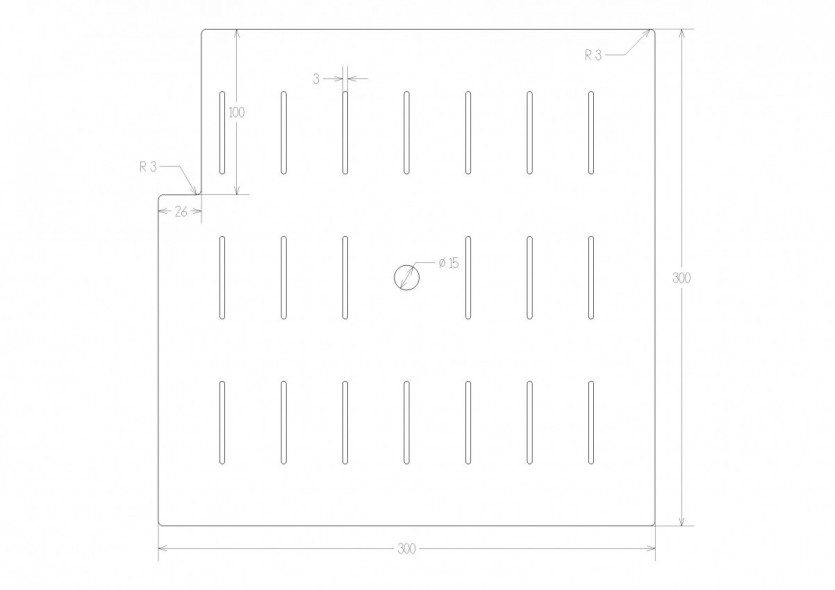

그러면 5T에서 3mm 타원 타공 부탁드립니다.
타공 추가시 투명 5T 레이저 커팅시 견적은 27300원입니다.
다이포윤님의 댓글의 댓글
no_profile 다이포윤쪽지보내기 메일보내기 자기소개 아이디로 검색 전체게시물 작성일
입금드렸습니다!
본문에 도면 첨부하였습니다.
모든 내외각 모서리 날카로움과 크랙 방지를 위해 R3으로 둥글게 처리하였습니다.
김지운님의 댓글의 댓글
김지운이름으로 검색 작성일
네 감사합니다.
중앙부 구멍을 앞으로 이동 부탁드리겠습니다!
사진 문자드렸습니다!
수정도면 첨부하였습니다. 확인부탁드립니다.
