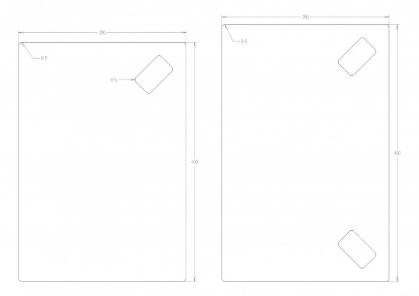

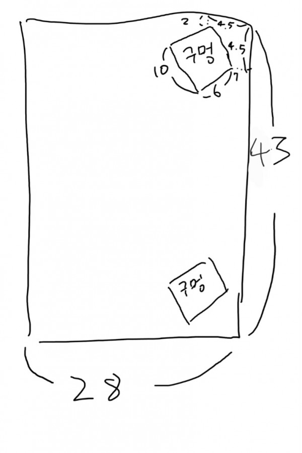

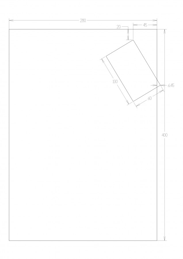

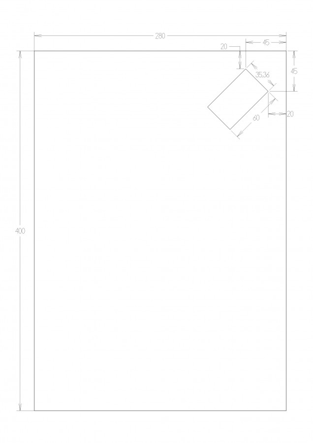

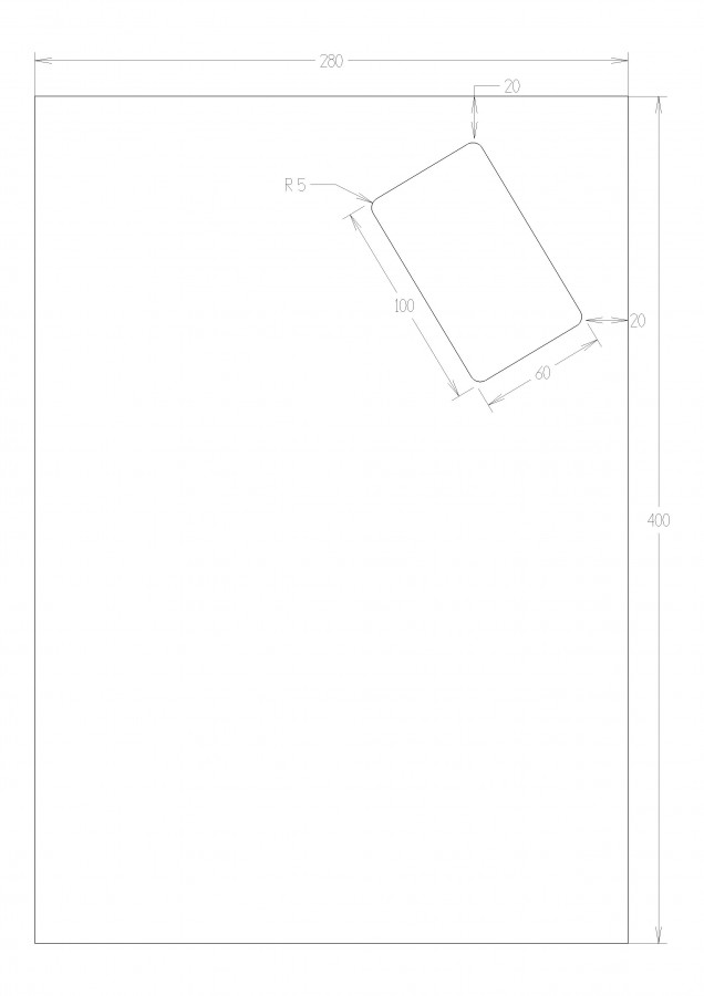

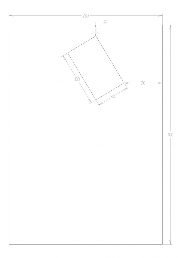

어항뚜껑 견적질문드립니다 페이지 정보 작성자 마레이즈이름으로 검색이름으로 검색 댓글 12건 조회 152회 작성일 26-02-14 14:17 목록 글쓰기 게시판 리스트 옵션 수정 삭제 본문 구석에 이런식의 마름모구멍으로 만들수있을까요 댓글 12 댓글목록 다이포님의 댓글 다이포쪽지보내기 메일보내기 자기소개 아이디로 검색 전체게시물쪽지보내기 메일보내기 자기소개 아이디로 검색 전체게시물 작성일 26-02-14 14:21 안녕하세요.가능하구요. 전체 타공이 있을 경우와 없을 경우 견적이 틀립니다. <p>안녕하세요.<br />가능하구요. 전체 타공이 있을 경우와 없을 경우 견적이 틀립니다.</p> 댓글 옵션 답변 마레이즈님의 댓글의 댓글 마레이즈이름으로 검색이름으로 검색 작성일 26-02-15 02:58 저부위만 구멍이 있으면 견적이 얼마정도 나오나요? 저부위만 구멍이 있으면 견적이 얼마정도 나오나요? 댓글 옵션 답변 다이포님의 댓글의 댓글 다이포쪽지보내기 메일보내기 자기소개 아이디로 검색 전체게시물쪽지보내기 메일보내기 자기소개 아이디로 검색 전체게시물 작성일 26-02-15 20:38 견적은 아래 링크의 상품에서 가로세로 치수 입력하시고 옵션 선택해 보시면 바로 아실 수 있습니다. https://diyfor.co.kr/shop/item.php?it_id=1528008498 입력형 옵션은 아무 숫자 넣으시면 됩니다. <p>견적은 아래 링크의 상품에서 가로세로 치수 입력하시고 옵션 선택해 보시면 바로 아실 수 있습니다.</p> <p>https://diyfor.co.kr/shop/item.php?it_id=1528008498</p> <p>입력형 옵션은 아무 숫자 넣으시면 됩니다.</p> 댓글 옵션 답변 다이포님의 댓글 다이포쪽지보내기 메일보내기 자기소개 아이디로 검색 전체게시물쪽지보내기 메일보내기 자기소개 아이디로 검색 전체게시물 작성일 26-02-19 14:32 일단 도면 하나만 첨부하였습니다. 어느 부분을 고쳐야 할지 알려주시면 감사하겠습니다. <p>일단 도면 하나만 첨부하였습니다.</p> <p>어느 부분을 고쳐야 할지 알려주시면 감사하겠습니다.</p> 댓글 옵션 답변 마레이즈님의 댓글의 댓글 마레이즈이름으로 검색이름으로 검색 작성일 26-02-19 16:30 우측상단모서리부터 2화살표 부분까지 4.5맞을까요? 저대로 해주시면될거같습니다! 우측상단모서리부터 2화살표 부분까지 4.5맞을까요? 저대로 해주시면될거같습니다! 댓글 옵션 답변 다이포님의 댓글의 댓글 다이포쪽지보내기 메일보내기 자기소개 아이디로 검색 전체게시물쪽지보내기 메일보내기 자기소개 아이디로 검색 전체게시물 작성일 26-02-19 16:57 45mm에 맞추게 되면 타공이 두번째 도면 처럼 위치를 벗어나게 됩니다. 세번째 도면 처럼 해드리면 될까요? 내각은 크랙 방지를 위해 R5로 둥글게 처리하였습니다.둥글게 처리 하지 않으면 부러집니다. <p>45mm에 맞추게 되면 타공이 두번째 도면 처럼 위치를 벗어나게 됩니다.</p> <p>세번째 도면 처럼 해드리면 될까요?</p> <p>내각은 크랙 방지를 위해 R5로 둥글게 처리하였습니다.<br />둥글게 처리 하지 않으면 부러집니다.</p> 댓글 옵션 답변 마레이즈님의 댓글 마레이즈이름으로 검색이름으로 검색 작성일 26-02-19 17:02 죄송합니다 긴변의 길이는 제가 어림잡은 길이라 구멍의 긴변의 길이는 달라져도 괜찮습니다 위치가 같고 구멍의 변의 길이가 같은ㅇ직사각형으로 만들 수있을까요? 죄송합니다 긴변의 길이는 제가 어림잡은 길이라 구멍의 긴변의 길이는 달라져도 괜찮습니다 위치가 같고 구멍의 변의 길이가 같은ㅇ직사각형으로 만들 수있을까요? 댓글 옵션 답변 다이포님의 댓글의 댓글 다이포쪽지보내기 메일보내기 자기소개 아이디로 검색 전체게시물쪽지보내기 메일보내기 자기소개 아이디로 검색 전체게시물 작성일 26-02-19 17:28 45mm 부분을 맞추게 되면 마지막 도면과 같이 됩니다. 여기서 내각만 이전 처럼 둥글게 해서 작업할까요? <p>45mm 부분을 맞추게 되면 마지막 도면과 같이 됩니다.</p> <p>여기서 내각만 이전 처럼 둥글게 해서 작업할까요?</p> 댓글 옵션 답변 마레이즈님의 댓글의 댓글 마레이즈이름으로 검색이름으로 검색 작성일 26-02-19 17:30 네! 부탁드립니다 감사합니다 네! 부탁드립니다 감사합니다 댓글 옵션 답변 다이포님의 댓글의 댓글 다이포쪽지보내기 메일보내기 자기소개 아이디로 검색 전체게시물쪽지보내기 메일보내기 자기소개 아이디로 검색 전체게시물 작성일 26-02-20 14:48 최종도면 첨부하였습니다. 내각 외각 모두 R5로 둥글게 처리하였습니다. 확인해 보시고 댓글 주시면 작업진행하겠습니다. <p>최종도면 첨부하였습니다.</p> <p>내각 외각 모두 R5로 둥글게 처리하였습니다.</p> <p>확인해 보시고 댓글 주시면 작업진행하겠습니다.</p> 댓글 옵션 답변 마레이즈님의 댓글의 댓글 마레이즈이름으로 검색이름으로 검색 작성일 26-02-20 15:11 감사합니다 진행부탁드립니다! 감사합니다 진행부탁드립니다! 댓글 옵션 답변 다이포님의 댓글의 댓글 다이포쪽지보내기 메일보내기 자기소개 아이디로 검색 전체게시물쪽지보내기 메일보내기 자기소개 아이디로 검색 전체게시물 작성일 26-02-20 15:13 확인하였습니다. 감사합니다. <p>확인하였습니다. 감사합니다.</p>
