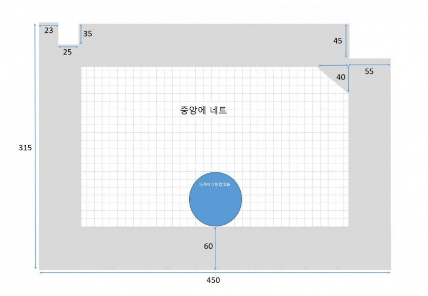

안녕하세요 수고 많으십니다.
아래와 같이 제작 가능할까요? 중앙에 하단에 70파이 피딩 스테이션이 (파란색) 있는데 원통으로 된
아크릴 통이 들어가야 해야 합니다.
그리고 중앙에는 네트가 들어갔으면 좋겠습니다.
제작 가능할까요?
낚싯줄을 걸어 네트를 구성할수 있게 해드릴수는 있습니다만 낚싯줄 작업은 직접 하셔야하구요.
망 중간에 아크릴통이 들어가게 한다는 것은 어떤 의미인지 알수 없네요.
망을 뚫고 통이 들어간다는 말씀인지?

네 맞습니다 망 중간에 아크릴 원통이 들어가야 합니다. 낚싯줄 걸어 네트를 구성할수 있게는 어떻게 해주시는건가요?
망을 뚫고 원통이 들어갈 방법은 없습니다.
좀더 구체적인 도면을 주시면 감사하겠습니다.

낚싯줄을 원통과 겹치지 않는 부분은 가로 또는 세로줄로 걸어 마무리 할려고 합니다.견적 부탁 드릴게요

낚싯줄 걸어 네트 구성 할수 있게 제작 부탁 드립니다. 도면은 그대로 입니다. 감사합니다.

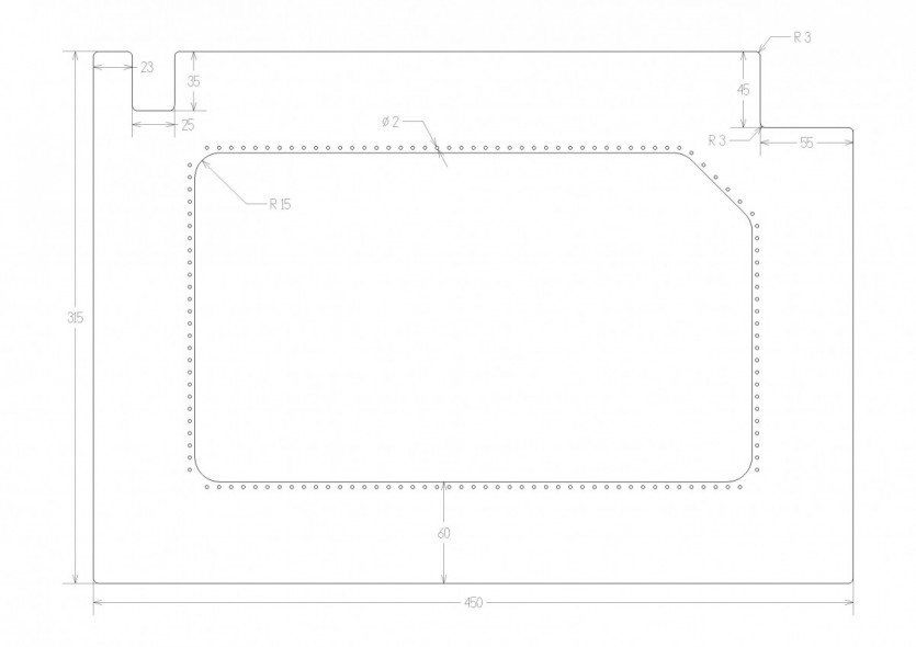

아크릴 투명 5T 레이저 커팅시 견적은 39400원입니다. (배송비 제외)
주문하시면 도면 올리고 문자드리겠습니다.

본문에 도면첨부 하였습니다.
모든 내외각은 크랙 방지를 위해 R3으로 둥글게 처리하고 중앙 큰 타공은 R15로 처리하였습니다.
낚싯줄은 서로 마주보는 작은 타공들 간 연결하시면 정확하게 맞아떨어질겁니다.
낚싯줄 텐션을 너무 높게 하시면 휠 염려있으니 적당히 조절하셔야 합니다.

도면 감사 두압미다 텐션 조심하겠습니다. 치수 정확합미다. 작업 진행 부탁 드릴게요 감사합니다.
