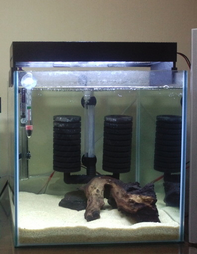

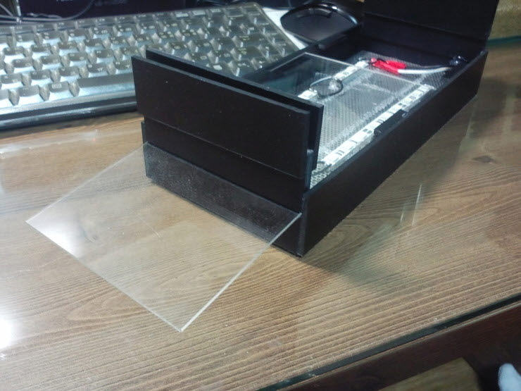

LED만 샀고, 포맥스로 뚜껑을 만들려고 합니다.
중간에 첨부 그림처럼 투명 아크릴을 넣었다 뺄려고 하구요
다음과 같이 하려고 하는데 가능한지와 맞는지 확인과 수정 부탁드립니다.
도면 그릴 줄 몰라서 참고하실 다른분 사진 첨부합니다.
어항이 500mm*400mm 입니다.
전원 구멍 1개 : 8mm*(7mm+반원)
스위치 구멍 1개 : 19mm*6mm
뒤판은 공기 통하게 안하려고 합니다.
뚜껑없이
바깥 치수 기준 가로 세로 수량
밑판 500 mm 150 mm 1 장 5t
앞판 500 mm 95 mm 1 장 5t
양옆판 140 mm 55 mm 2 장 5t
양옆판 140 mm 65 mm 2 장 5t
보강판 140 mm 50 mm 4 장 3t
투명아크릴 520 mm 138 mm 1 장 3t
판들로만 봐서는 어떻게 말씀드리기 어렵구요. 투명아크릴의 크기를 좀 작게 하신 것 보면 상당히 신경을 많이 써서 설계하신 듯 합니다. 본드칠 하기 전 가조립을 먼저 해 보시면 큰 무리는 없을 듯 합니다.
