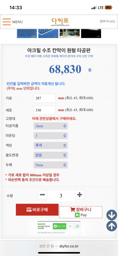

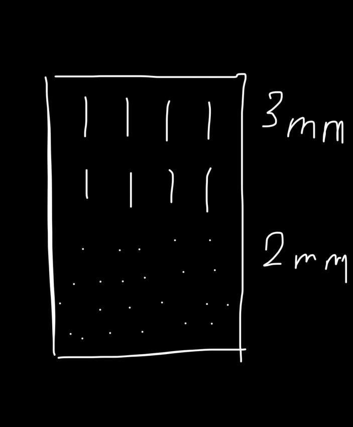

안녕하세요
이런식으로 할경우 견적이 어떻게 나오는지 궁금합니다.
타공만 선모양 점모양으로 나눠서 하려고 하고요, 하단부에 치가재가 서식하기 때문에 점 모양으로 작게 타공 하려고 합니다.

답변갑사합니다. 어항이 다소 작은편이라 공간 확보나 다소 편하게 관상하기 위해 두께를 3mm로 바꿨는데, 두께가 얇으면 혹시 나중에 휘게 되나요??
세로로 세워쓰는 칸막이 용도라면 괜찮습니다.

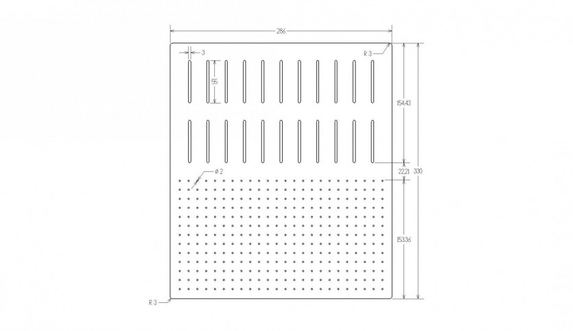

본문에 도면 첨부하였습니다.
네 모서리는 반지름 3mm 로 둥글게 처리하였습니다.

넵 이렇게 진행하면 될 것 같습니다!
