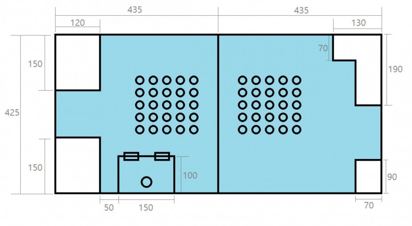

수조뚜껑 견적부탁드려요
CAD가 없어서 그림판으로 대충그렸는데...
중간에 피딩할 수 있는 경첩이랑 센터쪽 에어홀까지 가공
색은 투명, 두께는 5T, 뚜껑 거치는 있습니다.
3자 짜리라 너무 길면 센터 절개해도 되구요

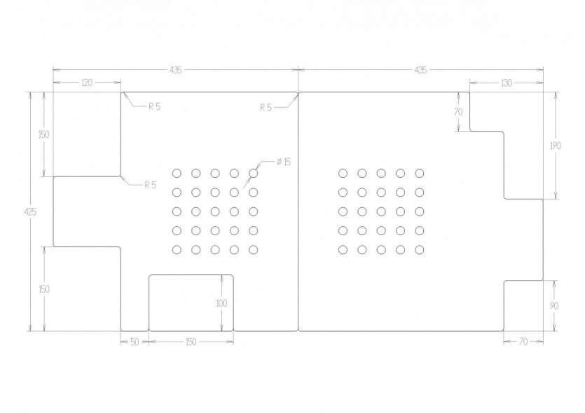

본문에 도면 첨부하였습니다.
날카로움과 크랙 방지를 위해 모든 내외각 모서리 R5로 둥글게 처리하였습니다.

네 치수 및 Hole 구경확인했습니다.
피딩을 위한 뚜껑 부분의 절단한 부분은 같이 동봉되는 것이지요?
네 같이 보내드립니다.
