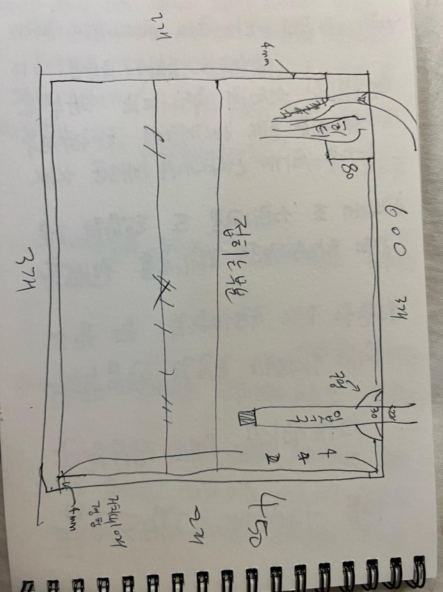

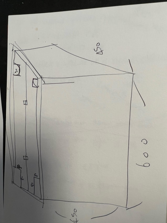

복어를 키우는중인데 애들이 점프해서 어항밖으로 뛰쳐나가는 경우가 있더라구요.
도면은 제가 대충 그린거고 경첩을 달아서 열리게 아니면 통채로 들어내고 넣고 이렇게 하던 어떤게 좋을까요? 전화연결이 불가능하다면 홈페이지에 아크릴 주문형 수조 뚜껑 5T 이걸로 주문제작해야 할거같은데 제가 주문제작은 처음이라 어떤식으로 해야할지 모르겠습니다. 알려주시면 감사하겠습니다

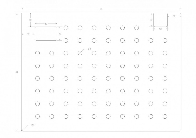

가로 590- 8 =582
세로 440- 8 =432
좌상 50,50,80,50
우상 50,0,50,50
아크릴 투명 5T 레이저 커팅시 견적은 55300원입니다. (배송비 제외)
뚜껑 받침대는 10개 정도 필요하실 것으로 보입니다.
본문의 견적결제하기 클릭하셔서 금액 맞추어 입력후 장바구니에 담으시고
받침대도 필요 수량 많큼 장바구니에 같이 담아서 결제하시면 도면 올리고 문자드리겠습니다.
본문에 도면첨부하였습니다.
치수가 타이트 하면 안들어갈수도 있으니 사이즈를 1mm 작게 하였습니다.
모든 내외각 날카로움과 크랙 방지를 위해 R5로 둥글게 처리하였습니다.
전체 15mm 타공하였습니다.
치수 잘 확인해 보시고 댓들 주시면 작업진행하겠습니다.
보거왕님의 댓글
no_profile 보거왕쪽지보내기 메일보내기 자기소개 아이디로 검색 전체게시물 작성일
사장님 좌상부분 0,0 80.80 으로 바꿔주실수 있을까요?
보거왕님의 댓글
우상을 70,0,60.50으로 바꿀수 있을까요

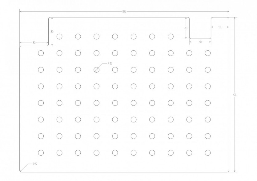

우상 50,0, 60,60으로 부탁드려요
보거왕님의 댓글
15미리 타공은 좋은거같아요
수정도면 첨부하였습니다.
잘 확인해 보시고 댓글 주세요.
보거왕님의 댓글
네 사장님 이대로 작업부탁드려요!!
