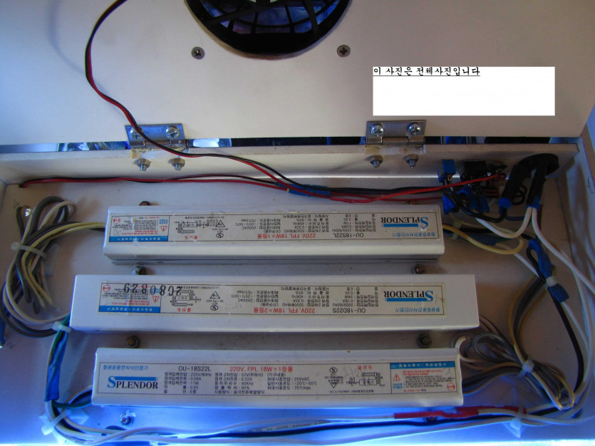

제가 예전에 아는분께 등갓을 구입했습니다..
그분께서 바쁘신데 제가 자작은 정말 못해서 ㅠ.. 질문같은걸 많이하고 그래서..항상죄송하게생각하고있는데.
차마 죄송해서 택배로 보내기도 그렇고 ..그래서 제가 고쳐보려고하는데..
이번에 등이 하나 나갔네요.. 보니깐 선이 끊어져서 일단 절연테이프로 감아놨습니다..(아무생각없이 연결하다 스파크튀어서 깜놀..)

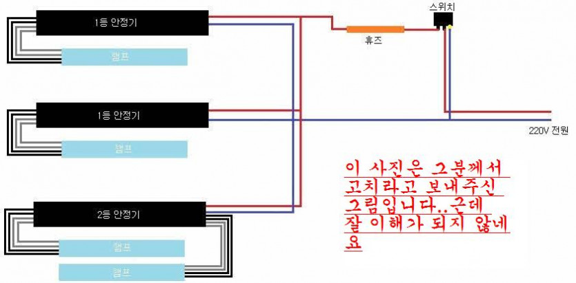

그리고 이번에 다이포에서 스위치셋트를 구입했는데요
어떻게 연결하는지 몰라서 이렇게 글 남깁니다..
어느선을 어느 스위치 구멍에 연결하는지 도와주세요 ㅠ..참고로 이번에 구입해서 온 스위치는 구멍이 3개입니다
그리고 스위치 셋트사면서 몇몇제품도 따라왓는데요 다 쓰는건지도 알려주시면...
아참 그리고 등은 72w며  18w씩 총 4개로 이루워져있습니다

정리하자면 첫번째 등이 들어오지 않는 상태이고 스위치는 저희몰에서 구입하신 것으로 가신 다는 말씀인지요? 단선이 된 것을 테이프로 감아놓으셨다니 단선으로 인해 등이 들어오지 않는 것으로 보이나 스파크를 튀기셨다고 하니 그 원인 때문에 안정기가 고장이 났을 수도 있겠네요. ^^; 스위치에는 3개의 단자가 있는데 두개는 회색이고 나머지 하나는 구리색입니다. 회색단자에는 그림과 같이 빨간색선을 연결하시면 되고 구리색단자에는 파란선을 연결하시면 됩니다. 다음글에 있는 사진에 보니 단락으로 인해 스위치 단자부분이 녹아내렸네요. 그 스위치를 제거하시고 새 스위치를 다시고 위 설명처럼 연결하시구요. 스위치세트 사진에 흰 플라스틱과 전기선 두개는 휴즈홀더이구요. 이미 휴즈가 달려 있는 것 같으니 필요는 없을 것 같습니다. 빨간색 6개는 전선의 피복을 4mm정도 벗기고 빨간색 플라스틱 안쪽으로 집어넣으셔서 플라이어로 압착 시켜서 스위치 단자에 체결하는 부속입니다. 전기에 대해 너무 모르시면 위험하실 수도 있으니 주변에 테스트기라도 쓰실 줄 아시는 분에게 도움을 받으시는 것이 좋을 것 같습니다.
