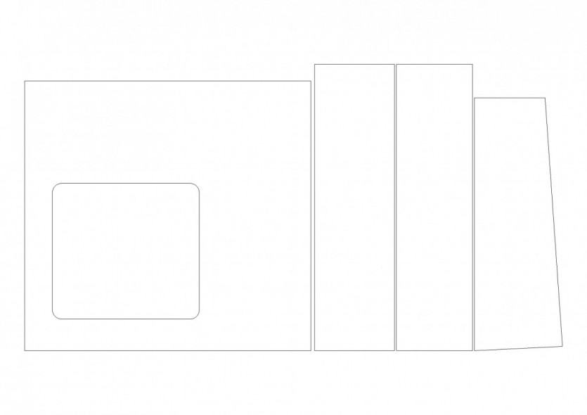

조광피혁 입니다.
캐드 도면 파일로 재 첨부합니다.
4번 파츠의 경우 커팅이 불가할시 분리 시킨 도면도 첨부하였습니다.
작업 가능 시 아래 메일로 견적서 첨부 부탁드립니다.
********@chokwang.co.kr
감사합니다.
연락처 : 010 - 9427 - 8780
레이저 커팅은 사선면 재단이 안됩니다.
따로 주신 도면으로 하셔야 할 것 같구요.
여닫이 문 부분은 따로 하실 필요 없이 원판에서 바로 따내면 됩니다.
도면에 수량 표기가 없는데 모두 한장씩인지요?
조광피혁님의 댓글의 댓글
no_profile 조광피혁쪽지보내기 메일보내기 자기소개 아이디로 검색 전체게시물 작성일
네 한장 씩 입니다.
아크릴 투명 3T 레이저 커팅시 견적은 24600원입니다. (배송비 별도)
주문하시면 도면 올리고 문자드리겠습니다.
조광피혁님의 댓글의 댓글
주문했습니다.
먼저 주문한 건은 취소 해주시기 바랍니다. (경첨(소) 아크릴손잡이 미포함 주문 건)
그리고 1, 2번 파츠의 경첩 부분의 원형 타공은 경첩접착부분 표시를 위해서 그렸기 때문에
무시해주시면 됩니다.
감사합니다.
주문 확인하였습니다만 5시가 마감이라 도면은 월요일 드리겠습니다. 꾸벅
본문에 도면 첨부하였습니다.
문 부분은 커팅된 부분 그대로 이용하시면 되구요.
손잡이는 문과 바깥부분 경계선에 놓은 후 문쪽에만 접착하시면 문이 닫힐 때 안쪽으로 빠져 들어가지 않게 됩니다.
경첩은 문이 닫힌 상태에서 위치를 잘 잡은 후 본드가 잘 스며들게 가장자리에서 살살 넣어 주시면 됩니다.
도면 확인 후 댓글 주시면 작업진행하겠습니다.
조광피혁님의 댓글의 댓글
제가 잘못 말씀드린게 있습니다.
3번 파츠(각도있는) 2개 필요 합니다.
추가 요금 발생 시 추가 요금 결재 하겠습니다.
조광피혁님의 댓글의 댓글
도면 치수는 A4로 출력 후 확인해보면 될까요?
치수는 주신 도면 그대로라 따로 표기하지 않았습니다.
문 부분만 R5로 둥글게 처리하였습니다.
도면이 맞다면 추가요금 없이 진행하겠습니다.
조광피혁님의 댓글의 댓글
넵 진행해주세요.
감사합니다!
